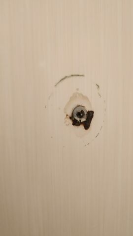

A törött csavar egy koronafúró tengelyében volt, ez rögzítette a fúrót. A kitekerésnél ezzel akartam megfogni a satuban elfordulás ellen (fúrás közben a menetes koronafúró rászorul a tengelyre). Nem bírta a csavar, itt látszik, hogy miért...belül üreges volt.

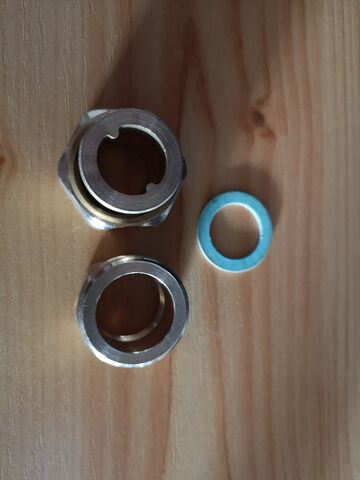

Nipli kulcs ként ismerem, hasonlóval szorították össze a régi öntvény radiátorokat, de hotkar kolléga megoldása is tökéletes.

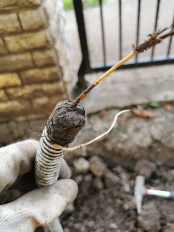

A biológiailag lebomló környezetbarát zacskók szétesnek, az ősöreg neylon nem, azt csak kiszúrja valami...
Ha támogatott ötlet az erek összesodrása, akkor én egy vízmentes dobozba (picike OBO doboz) tenném egy 3-as wagoval, vagy összesodrás után jó adag meleg ragasztó és akár le is áshatja.

ha szerencséd van akkor erősebb öngyújtóval is lehet, csak ne tartsd túl hosszan a lángba, mert akkor átlyukad az anyaga.
Egyébként villanyász öreg kolléga azért szokta ilyenkor összesodorni mind a 3 vezetéket zsugorcsövezés előtt, mert akkor ha véletlenül valaki pont visszakötné a kábel elejét ( a kapcsolónál) és felnyomja, akkor zárlatra levág a megszakító.
