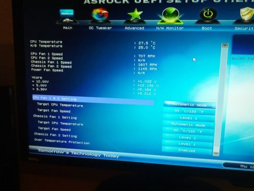

Na ugye hogy a szabályzással van gond-800-50-en csendes kell hogy legyen.Pwr csatiról nem tudsz szabályozni és 4pinről se tud az alaplapod a jelek szerint(ha biosban tudod állítani,akkor állítsd át feszültség alapú szabályzásra).Ha nem megy akkor elosztókábelt kell venned.
benvolio
Az én lapom a 4pins aljzatokon is szabályozza a 3pins venti ha pwm-ről átállítom feszültségalapúra(egész pontosan automatán átáll ha 3pins ventit teszek rá) -
benvolio
Archanon #17299 üzenetére
Na én pont ezért nem vettem/veszek 3pin-es ventiket, mert mikor próbálgattam én is akkor a 4pines csatlakozón ami az alaplapon van ott a 3pines venti maxon járt. Viszont fordított esetben a 4pines ventit tudtam a 3pines aljzaton állítani, persze ilyenkor ez csak fixen jár. Szóval azért hangos neked, mert max-on természetesen hallani ezeket is.
Még talán annyit lehet tenni, hogy a bios-ba át kell állítani a venti vezérlést feszültség alapúra és akkor a 4pines csatlakozón is állítható fixre a 3pines venti, de én ezt már nem próbáltam. Ha ez nem segít akkor kell egy elosztó a 3pines fan-ra. -

Nézd meg az "ASRock Extreme Tuning Utility" programmal, hogy mennyit pörögnek a ventik a procin és a házon, illetve játszani is tudsz vele ha állítgatod, hogy mikor melyiktől lesz halkabb ha lejjebb veszed a fordulatukat. VGA van? Mert általában az lehet a leghangosabb, ha minden más elméletileg csendes.

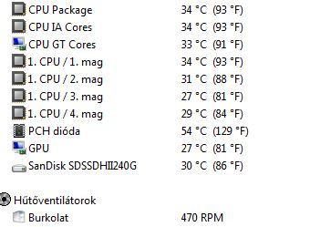

A procibordára a PW2 nem a legjobb választás.Ahogy írod,kb. 80%-n hajtod a ventiket-persze hogy van hangja.elárulnád minek járatod alapon ilyen magas fordulaton?Szabályozd hőfok függvényében és csend lesz.
Ahogy írod szépen megmozgatják a levegőt,tehát azzal gond nincs.Milyenek a hőfokok hogy ennyire csökkenteni akarod? -
