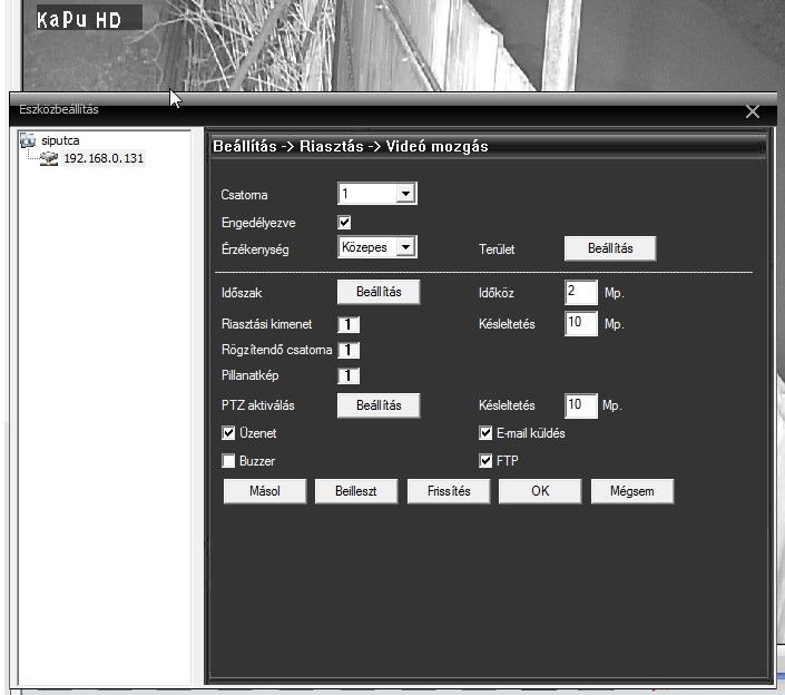

Valamiért nem tudom rávenni a kamerámat, arra hogy küldjön emailt. Beállítottam pedig mindent úgy gondolom. Simán időközönként, már fel tudja lőni a képeket FTP-re,de mozgásra nem csinál semmit. Kiírja, hogy mozgást érzékelt, logban írja is h snapshot-ot csinált, de nem küldi el sehova, se ftp-re nem teszi így, sem email nem jön róla. Van ötletetek, hogy mi lehet a probléma?
Ezek az email beállítások: kép
Itt csak ez a email mode nem tiszta, hogy ez vajon mi. De mindegyiken megnéztem már, és semmi.

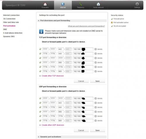

ez a portforwarding nekem nagyon nem tetszik. van olyan port amit több helyre is akarnál irányítani :S plusz a "váltások" sem stimmelnek sztem. ha mondjuk a 7777-et akarnád irányítani az 192.168.1.2 443-es portjára, annak így kéne kinéznie: 7777-7777 7777-443 192.168.1.2
bujdi19
Sziasztok dinamikus ip esetén kell no-ip hostnevet bekell állítani vagy elég annyi hogy a a portokat átírányítom??
szerintetek ez jó beállítás 2 kamerára? minden portot átírányítottam.
Ez a 3 portja van a kamerának és nem tudom melyiket kell átírányítani.
próbálgattam elindítani de nem sikerült
ezzel a beállítással mi lehet a baj? -
