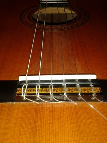

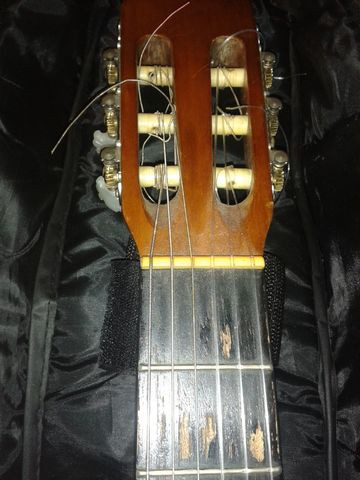

A fejen, a D húr rögzítésénél láthatod, hogy a "locking" módszerrel a húr végét visszahajtom, így a rácsévélt menetek azt többszörösen szorítják. Ez különösen a három nejlon húrnál fontos azért, hogy ne csússzanak meg a hengeren. A G-t például a D-hez képest tükrözve képzeld el, tehát ott a húrvéget balról jobbra hajtom, és úgy kezdem a csévélést.
A hídnál a három nejlonhúrt szintén gondosabban kell rögzíteni, az egyszerűbb, azt látod a képen.
Én úgy húrozok, hogy a hídnál befűzöm, az óramutató járásával ellentétesen kialakítom a rögzítését, a további lépésekhez azt mindvégig enyhe húzás alatt tartom. A kulcshoz szükséges húrhosszt úgy állapítom meg, hogy a jobb kezemmel megmarkolom a húrt, és a mutatóujjammal rámutatok a 12. bundra, mintha egy íj húrját feszíteném a nyíl kilövése előtt. Ez meghatározza azt, hogy hol kezdjem a kulcs "dobján" a csévélést. Átdugom a lyukon, majd felhajtva (a magas húroknál az óm. járásával ellentétesen, a mély húroknál az ómj. járásával megeggyezően), átfűzöm a feszítendő szakasz alatt. Van szebb is, jobb is.

A 3 nejlon húr full trágyán van feltekerve

Helo. Dobj mar fel egy fotot a fejrol h hohy tetted fel a hurokat. Szerintem rosszul fuzted fel.

Kérünk fotókat a húrbefűzésről, hídról, nyeregről (szemöldök), kulcsokról, nyereg nutjairól, vájatokról. 2 db fotó ez.
Sima egyébként, mert szemre és tapintásra is a legvékonyabb húr kerül a szélső "slotba". Viszont feszítéskor a nyereg nutján vagy bármilyen sorján felakadhat.
