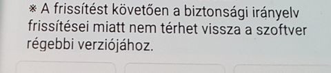

Aki downgrade célzattal olvassa most ezt a leírást, annak fontos
információ a következő :➊ ! A SΛMSUNG, a 2018. január.1 -es biztonsági szintet adó, SM-G930F -re kiadott frissítéseivel "megszüntette" (itt is) a downgrade lehetőségét (is). Ez azt jelenti, hogy nem lehet, vagy csak rendkívül körülményes módon (szervizben) lehet visszatérni a korábbi firmware verziók bármelyikére! CSC váltás pedig, azonos számjegy jelzésűre (RP SWREV: B:"x"), vagy a készüléken futó verzióhoz képest magasabb jelölésűre lehetséges. Ezért, ha a készüléken futó firmware verzió első azonosító kódsorában, már szerepel a 2-es, tehát az aláhúzott itt : G930FXXS2DRA9 ⇒akkor az a készülék már érintett ebben, amelyre egyébként a SΛMSUNG felhívta/felhívja a figyelmet abban a tájékoztatóban, amely az OTA frissítés letöltésekor, a tájékoztató szöveg egyik elemeként jelent/jelenik meg a kijelzőn:
➋ ! A SΛMSUNG -2018.09.19 -én- megkezdte az RP SWREV: B:3 -as biztonsági szintet adó firmware frissítések kiadását az S7 készülékekre. Így ezekről már nemcsak 7.0 -ra, de a korábbi 8.0 -ás verziókra sem lehet downgrade -elni !

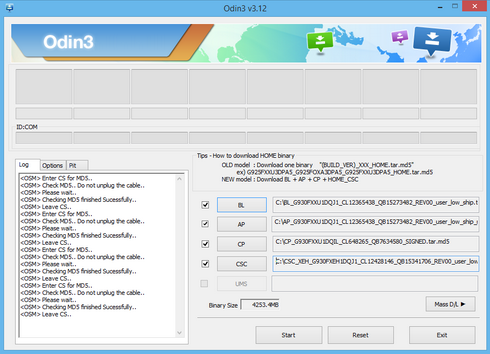

➋, Telepítjük az USB drivert, kicsomagoljuk a firmware -t (amennyiben *.rar, vagy *.zip formátumban töltöttük le) majd kicsomagoljuk, és elindítjuk az ODIN -t.
➌, Több file -os firmware -ek esetében:
egy többfile -os S7 [XEH] firmware tartalma, a kicsomagolást követően...Az ODIN -ba betallózuk a firmware komponenseit, értelemszerűen mindegyiket a helyére:
Az ODIN / BL részébe betallózzuk a BL_ kezdetű file -t.
Az ODIN / AP részébe betallózzuk az AP_ kezdetű file -t.
Az ODIN / CP részébe betallózzuk a CP_ kezdetű file -t.
Az ODIN / CSC részébe betallózzuk a CSC_ kezdetű file -t.Megjegyzés: Az ODIN hajlamos a file -ok betallózása után "elmerengeni", ha ilyenkor ~3-6 percig nem válaszol, vagy úgy néz ki mintha lefagyott volna, ne aggódjunk ⇒ez normális.

- ⓒ RP SWREV: B:2 -es 8.0 -ról ⇒7.0 -ra firmware downgrade -hez használjuk az alap CSC file -t, és Odin v3.13.1 -et. Csak olyan 7.0 verzióra tudunk downgrade -elni, amely szintén RP SWREV: B:2 -es verzión van.
- ⓓ RP SWREV: B:3 -as 8.0 -ról ⇒bármi korábbira: Nem lehet downgrade -elni !! ⇑ RP SWREV: B:2 -es & B:3 -as biztonsági szintről ⇒RP SWREV: B:1 -es biztonsági szintre nem lehet Downgrade -elni. Ahogy 3 -as szintűről a korábbiak bármelyikére (tehát 2-esre) sem. Továbbá, ilyen kombinációkkal CSC -t sem lehet váltani, mert ez is downgrade -nek számít !
