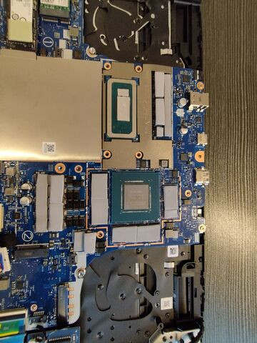

MaxxDamage #92176 üzenetére

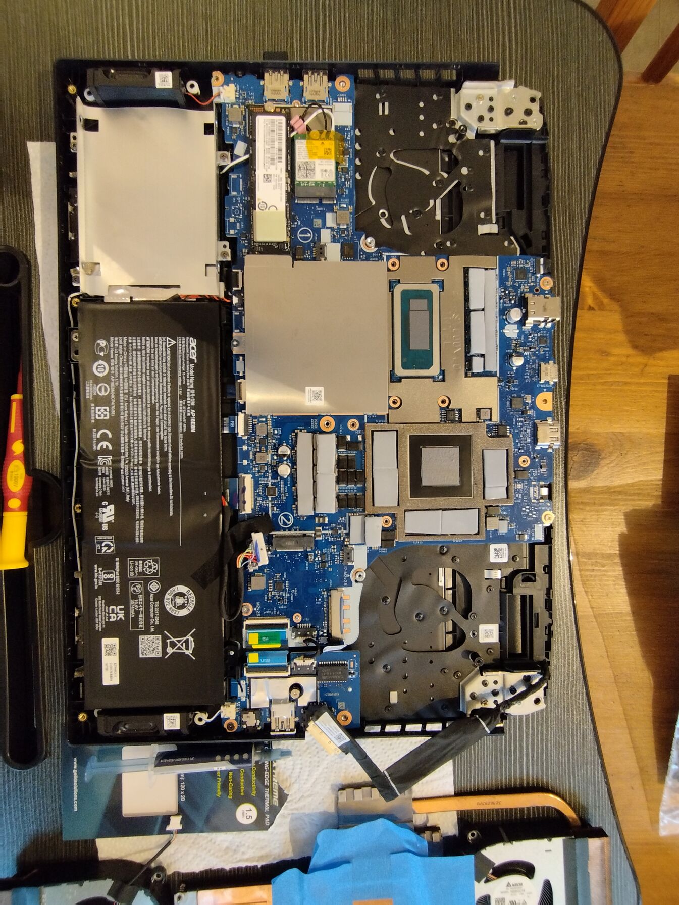

Most orom van...amikor a vramokra rakott 1.5mm thermal pad miatt az egesz GPU oldal k@ki volt akkor azert volt para, hogy merre tovabb.
De 0.5mm+K5 Pro megoldotta.Legjobb resz az volt amikor CPU vram K5+Pro kenes kozben belenyultam a mar felkent liquid metalba es elkentem kb mindenhova is
De "szerencsere" csak a CPU korul kentem ossze mindent, sehova nem ment onnan, de azert vol para.
Kb 5 percen keresztul bamultam az alaplapot oda-vissza, hogy nem ment-e oda is ahova nem kellett volna. -
Devid_81
MaxxDamage #92173 üzenetére
Kozben ugy voltam vele majd inkabb K5 Pro-ra bizom a tobbit.
Annyit csinaltam, hogy ahol kellett volna meg thermal pad ott szepen vekonyan felkentem egy reteg K5 Pro-t a pad tetejere.
Biztos nem lett vilagbajnok a hoaatadas mindenhol de a szamok maguket beszelnek:Acer Nitro 5 before/after
CPU 104c/~80c
VGA 78c/70cBiztos sporoltak vagy $2-t gepenkent a fikaval ami 3 honap alatt kove vallva letort mindenhonnan amire rakentek.
Sebaj David apatok megoldotta, es meg csak el sem b@sztamKoszi mindenkinek a segitseget

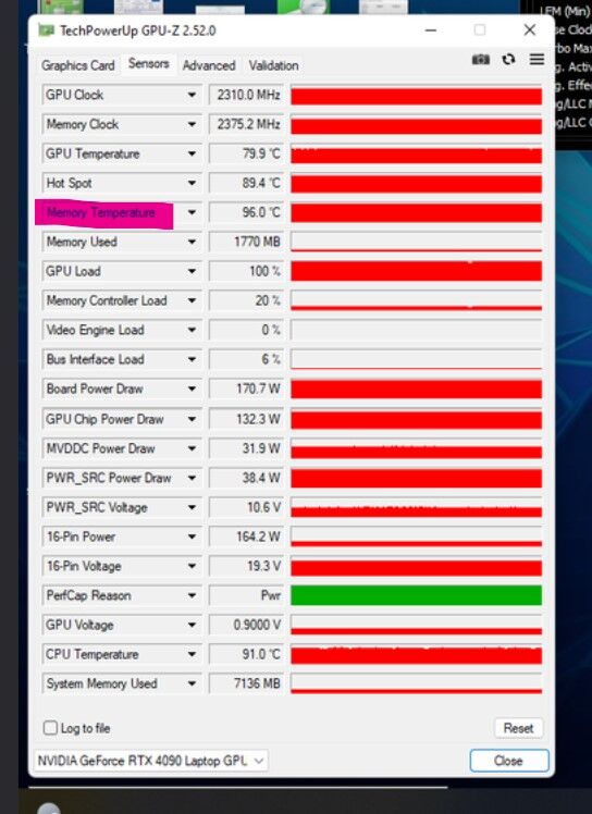

Én szerintem linkeltem. Sajnos tegnap még Gizmo nem tesztelte liveban az XMG Neo 17-et, remélem ma este vagy holnap sorra kerül. Vízzel nem nézte meg a Notebookcheck, viszont sokkal kompaktabb gép GT77-nél és hozza a GT77 számait, sőt..
Igazából csak a processzor hőmérsékletével vannak gondok, XMG-nél ezért is volt késés..We would like to further disclose the nature of the thermal optimisations that have caused our production delay.
When we tested the first batch of mass production, we have noticed two issues:
1) High unit-to-unit variance in CPU cooling in all-core stress tests
2) Generally higher-than-expected GPU memory temperatures in GPU stress tests
Both of these issues would cause premature thermal throttling when the system is running on air cooling.

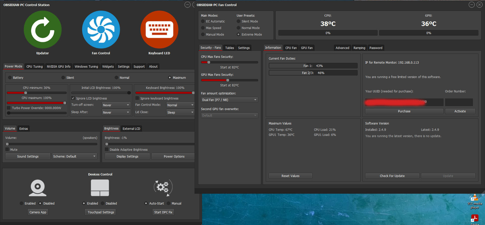

Szóval nálam a Control Station venti kezelés kuka lett valami miatt, viszont amit megvettem a személyes kóddal vagyis a csak venti részét az jó és ugyanaz a verzió mint nálad, az reagál.
Na most én pont az ilyen helyzetek elkerülése érdekében klónozom a rendszereimet akár egy hdd-re, baj esetén onnan vissza, nincs soha mindent elölről újrarakás. Újratetted a rendszered és nem fogadja el? A Control Station rész sem megy? Esetleg a Clevo frissítette önhatalmúlag....auto friss. beáll.és nem adja tovább használni? Tényleg van online szerverkapcsolat ami akkor int be nekünk mikor akar turkálva a rendszerünkben? Esetleg nem örökérvényű a vásárlás csak egy időre szól mintha csak bérelnénk? Basszus az így nem jó.
Ne adj Isten még valami "politikai" aktivitás és csókolom ventiszabályzás és többi?Lehet túl dimenzionálom csak érdekelne ez most akkor hogy van.

Szerintem írj a supportnak, gyanítom nem nálad lesz a hiba, hanem a szerverük vacakol. Egyébként ütős lett a vizes mod, 6x °C terhelés alatt ekkora teljesítménnyel elég impresszív.
MaxxDamage #91419 üzenetére
Na ez érdekes, csak nem egy frissítés? Mert én is észrevettem hogy amit küldtél ott azon most nem megy a ventikezelés csak a régi programomnál amit megtudtam venni. Nekem mondjuk így is jó, mert minden más jó a Station esetében a ventit meg ha kell a másik progiban állítgatom. Leszedtem, felraktam ugyanaz a Station nem írja felül az alap ventilátorkezelő programot.

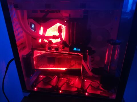

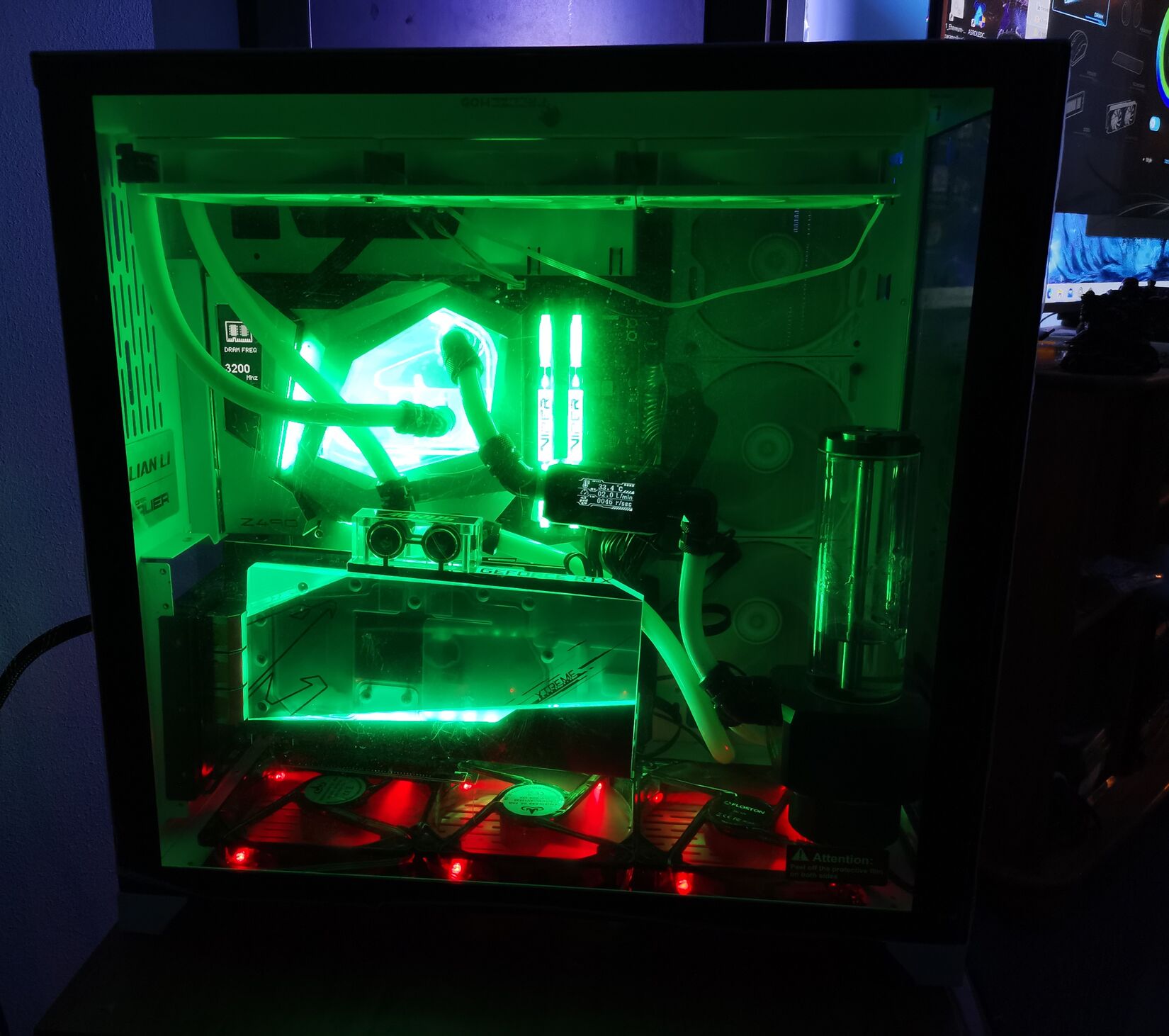

echterion
MaxxDamage #90857 üzenetére
Hogyne tudnám már, nem egy vizes pc-t építettem már magamnak.
Ez volt az utolsó, két tripla radival, D5 pumpával, monoblock-kal, stb., csak itt még fordítva volt bekötve az áramlásmérőm.Az, hogy milyen csőátmérőt csinálsz, azt a heatsinkben lévő csövek mérete adja, felesleges lesz nagyobbal dolgoznod, a szűk keresztmetszet miatt úgy is az adja a legnagyobb ellenállást majd a rendszerben, szerintem érdemesebb egyenletesre megépíteni a rendszert. Pumpából, ha veszel mellé valami potit, amivel tudod szabályozni, akkor jó lesz a mezei 3pines is, ez úgyse asztali pc lesz. A tartály úgyis attól függ, mibe pakolod majd a rendszert, de valszeg a hengeres megoldás lesz a nyerő. Az az egy tripla nem biztos, hogy elég lesz, ha a cpu-n is elengeded a lovakat és csendet is akarsz közben. De azt később még persze bővítheted, ha nem lesz elég, indulásnak bőven jó lesz.
Tényleg, milyen vázra pakolod majd fel? -
