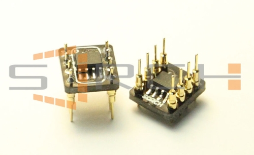

Szóval, Superlux HD668B mellé vettem. Alapvetően kinyíltak a terek, szárnyra kel egy-egy szellősebb muzsika, de picit sok lett a magas és kevés a mély. Nem, nem akarok basshead cuccot, maga a füles volt mindig ilyen, csak most a cube mellett jobban érezni. Vannak olyan zenék, amelyeknél pontosan tudom, hogy kell szólnia, mivel a hangzást én kevertem, én is játszottam fel és a keverésnél is ott voltam anno. No, ezeknél is hallani, hogy morzsányit sziszeg már a magas és nincs elég "düngés" benne.
A hosszúra nyúlt problémaleírás utáni egyszerű kérdésem: opamp csere a cube-ban (ha igen, a fentiek alapján mire), vagy fülescsere az ajánlott? Az előbbi gondolom olcsóbb, csak kérdés, jobb megoldás-e.

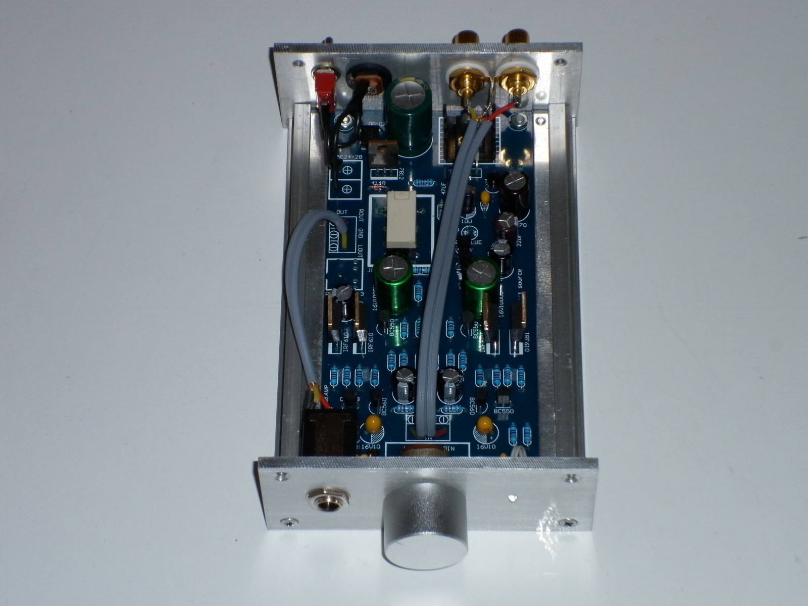

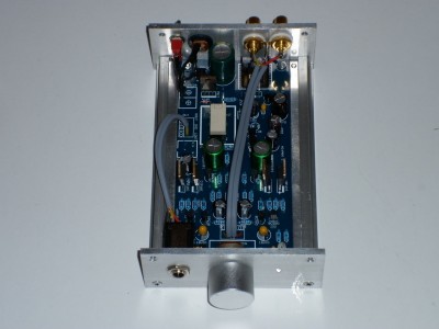

Egyébként a HA-PRO sem rossz, de messze nem olyan jó, mint a JHL. Unatkozó emberek ezt is megépíthetik, megvehetik. Rosszul nem jár vele senki. Szintén fillérekért egy normális erősítő.
Egy biztos, a Kannánál mindkettő bőven jobb úgy általánosságban. Egészen univerzálisnak is tűnnek. A JHL jó volt elég sok mindennel: AKG K500/K701, Beyer DT 770 Pro/DT 990 Pro/T 70, Superlux HD330/HD681, stb.
A HA-PRO nekem tetszett a Beyerekkel, bár néha picit túl melegnek éreztem a hangot. -

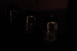

Ezt most kérded vagy mondod??Van nálam egy csöves erősítő, kimondottam Beyerekhez gyártva.
Órákig tudom hallgatni, még egy MSII-vel is! Egy álom!!(#13336) Bodz

Az első fejes erősítő a képen bajnokpityu kedvence, ha minden igaz. Igaz az alap kapcsolás szerinti alkatrészekkel szerelve. De szerintem ezen a jobb poti, kondi, stb sem segít annyit, amennyit kéne. Ez más DIY erősítőkre is elmondható, amik jelen voltak, mármint ha cserélünk bennük alkatrészeket, akkor javulhatnak. Nem helyezném egyértelműen más erősítők alá, mert van benne ráció, de azt mondanám, hogy ha egy kicsit felhúzzuk alkatrészekkel a presentert, az megveri. A presenter ma is megmutatta a DIY erősítők között, hogy van helye a piacon. De jobb dobozzal (bocsánat bkercso
)! A jó dobozok, főleg a fémek amik azért árnyékolnak is, sokat dobnak a minőségen.

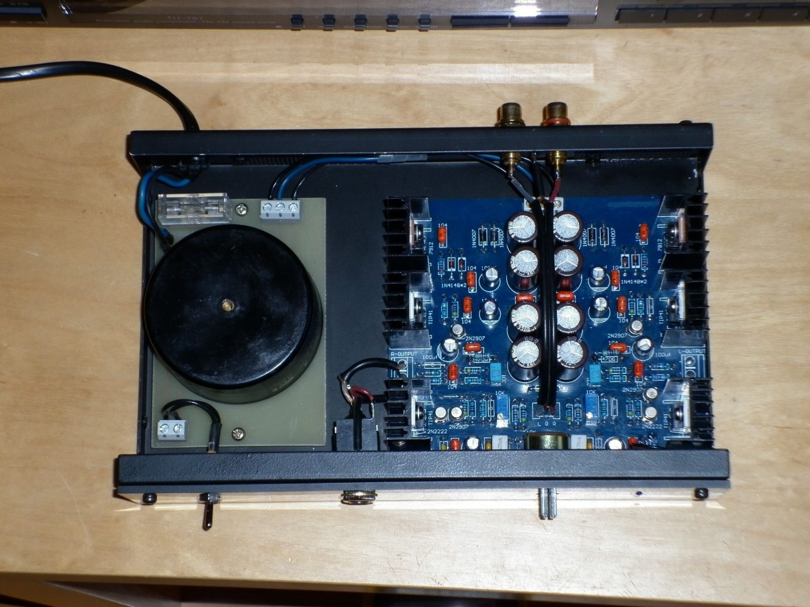

Továbbá a Bodz hozzászólásában a második képen található "jószág" fenomenális. Ismét egy filléres darab ami mindent visz. A kapcsolásban rengeteg lehetőség rejlik, már így az alap alkatrészekkel is fenomenális. Simán az AMB M3-mal egy szinten hallottam, és nagyjából ugyanolyan a hangja is. A problémám az, hogy ha minőségi alkatrészeket veszünk hozzá, akkor már közelítjük árban, de ettől függetlenül nagyon jó DIY erősítő. Talán az első a noname DIY cuccok között, amin elismerően bólogattam. Tiszta, lineáris és nagyon természetes hangja van. Csak baromi erős, így vagy 600Ohmos beyerekhez ajánlott, vagy ajánlott a gain-jét visszafogni.

bajnokpityu
Bizony szép letisztult Fpalotás munkája.
Annyiban kiegészíteném, hogy Ő, és én más irányban tuningoltunk, tehát a hang sem egyezik. Az alap stílus nyilván ugyanaz, de Ő a késleltetést(koppanásgátlást) iktatta ki, én meg a hangra érzékeny kondikat, potit cseréltem.
Valamint nálam szükség van a tranyók hűtésére, ezért egyessével bordákat kellett rá pakolnom. És így is alig bírja a kezem a bordát.
