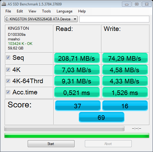

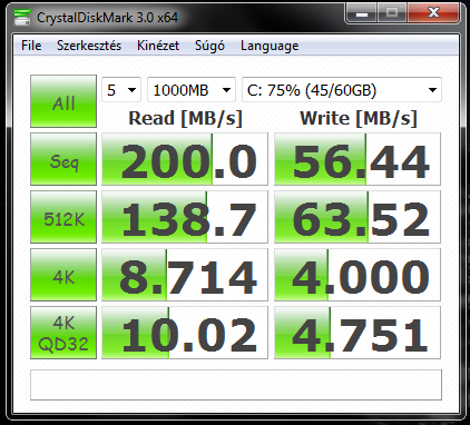

Amugy azt tudja valaki hogy ez az ajánlott 20% szabad hely az a formázatlan terulet 20%-a kell hogy legyen? Szal egy 64gb-s cuccnál ami formázva 59.5 annál az 52gb telítettség az okés még?(#9936) megint én : Még valamit nem nyomtál be mert a 4k irás illetve 4k random írás az vagy 40 fölött kéne hogy legyen.
Test data-t tedd a 00-ra vagy 01-re illetve nézd meg hogy bevan e nyomva egyáltalán a TRIM.
Mindjárt elökeresem hogy miután benyomtam a cuccot mennyit értem el az ssd-vel de azt hiszem 40-60.
A TRIM-et meg ugy lehet ellenörizni hogy a parancssort megnyitod rendszergazdaként és beirod hogy : fsutil behavior query disabledeletenotify : Ha 1et ir vissza a cucc akkor nincs benyomva a TRIM
Ha 0 akkor bevan.A legegyszerubb amugy hogy ATTO-t letöltöd és azzal méred (tesztekben sem szokták a crystal-t használni) és azzal 512 byteos fájloktól egészen az 1mb-s fájlokig leméri. Azt linkeld majd be.

Ez tökéletes! Viszont a teszt eredmények nem valami fényesek, nálam a kikapcsolt TRIM miatt több hónap után csak az írással kapcsolatos értékek romlottak, de azok sem ennyire, az olvasás minden területen változatlan maradt.
Feltételezem, hogy nem az SSD-n belüli problémáról van itt szó, hanem külső, alaplapi chipset driver, vagy maga az OS kezeli valamiért nehezen a meghajtót. Lehet, hogy akad valamilyen más progival, de lehet vírus is. -

Tegyel fel egy Intel 9.6 RST drivert majd merj megegyet, az eredmenyeid elegge lehangoloak.
