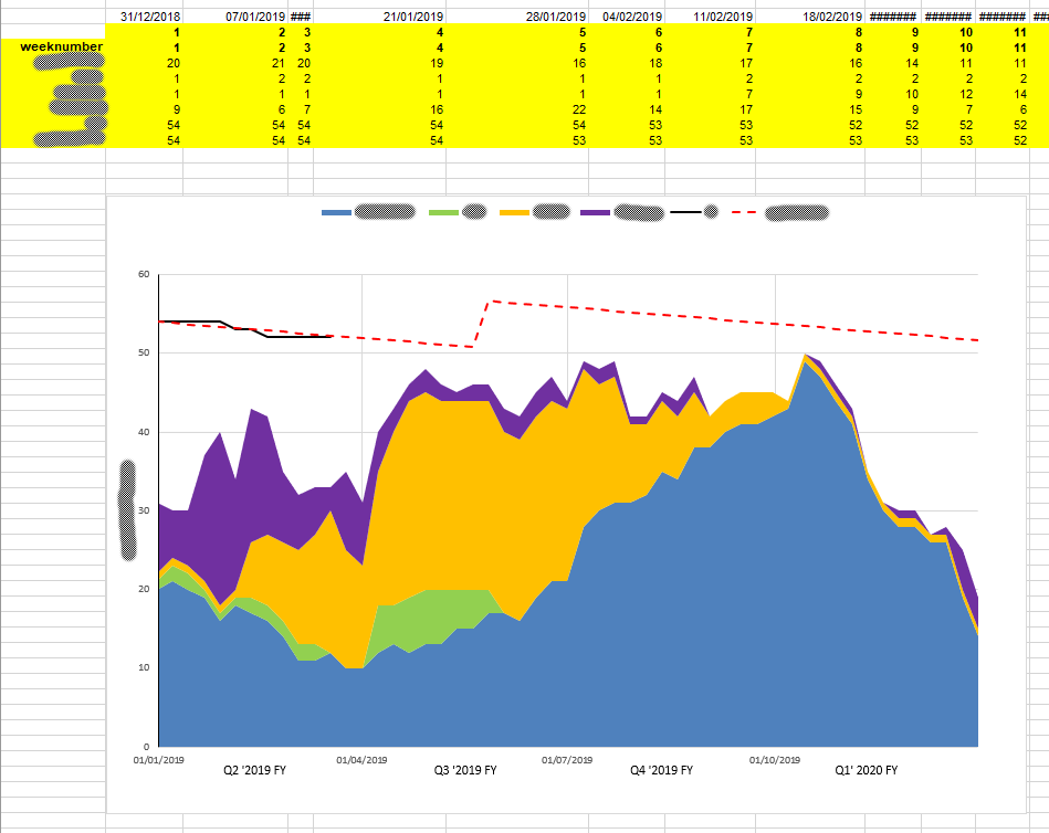

Köszi az eddigi segítséget, de szükségem lenne még egy kicsire, mert csak eddig jutok: (O365)
Nem értem miért rajzolja ki pirossal végig, mikor ott nincs is adat, ha meg az adatsor kijelölését az M3-tól kezdem, előre ugrik...
Ha meg nem halmozott, akkor meg így néz ki:
Mit csinálok rosszul vagy másképp?

Köszi a segítséget, elsőre ugyan nem, de végül sikerült...
A második kérdésem lényege az, hogy egy vonalként ábrázolt adatsor esetén, hogy lehet azt nem az elsődleges tengelytől, hanem mondjuk a 12. héttől indítani? Tehát az első 12 héten ne legyen értéke, de utána igen... Mert ha simán az adattartomány kijelölésével "játszok", akkor mindig bal oldalra igazítja.

Szeretném ismét a segítségeteket kérni. Van egy diagramom, amivel kicsit küzdök, mivel azt kérték, hogy:
- vízszintes tengelyen a calendar week számai szerepeljenek, (1-52-ig), de legyen rajta negyed évek jelölése
Ezt segédtengellyel gondoltam megoldani, de ha hetek számát adom meg és az alapján rajzoltatom meg a diagramot, a tengely formázásnál nem jelenik meg a segédtengelyek beosztásának lehetősége.
Ha dátumot használok, akkor igen, de akkor is csak a fő segédvonalat rajzolja ki, a másodlagost nem. :S- piros szaggatott vonal, pedig onnan induljon, ahol a fekete véget ér (ezt jelenleg simán úgy hoztam létre, hogy havonta mikor ezt elkészítem, egyszerűen tovább húzom a kijelölt adathalmaz tartományát)
de ez a módszer nem működik a piros esetében, mert ha megváltoztatom a kijelölt tartományt, akkor mindig balra igazítja ezt vonalat. Ezt nem lehet valahogy lerögzíteni a "jobb oldalra"?Előre is köszi a segítséget.

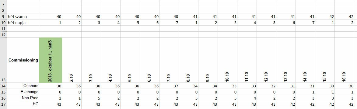

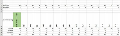

Olyan problémába ütköztem, hogy van egy adatsorom, amit egy már makrózott excel számol, (a csatolt képen a 13.-17. sor, de ez most csak ki lett másolva egy sima fájlba) és ebből kellene kikerestetnem az adott héthez tartozó max értéket a 14. sorból.
Tehát ha valahova felveszem a kb másfél év időszakához tartozó hetek sorszámát (40.,41.,42.,.. stb, egymás mellé) akkor a függvény megmondja, hogy a 40. héthez a max érték 37, a 41.-en ez 34, és így tovább...
A hetek és napok számát csak én írattam ki míg keresgéltem az esetleges megoldásokat, az nem része az eredeti adathalmaznak.Van esetleg valami 5letek?
