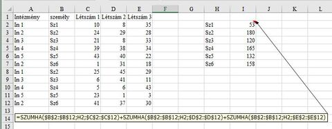

Nézd meg a SZUMHATÖBB függvényt is, hátha...
Delila_1
Anonymus23 #46825 üzenetére
A SZUMHA függvényt nézd meg.
