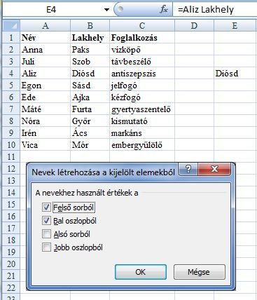

Egy másik módszer:
Kijelölöd a tartományt, amiben keresni akarsz. A Képletek | Definiált nevek | Kijelölésből új funkcióval egyszerűen létrehozod a sorok és oszlopok elnevezéseit. Az E4 cellában láthatod a metszet-, vagy más néven szóköz operátort. Metszet a neve, mert a képletben lévő, 2 elnevezett tartomány metszetét adja, vagy szóköz a neve, mert a két operandust szóköz választja el.
Arra kell figyelni, hogy az automatikus elnevezés az eredeti névben esetlegesen előforduló szóközök helyett alsó kötjelet ír, tehát a Kiss Bori helyett a hivatkozási név Kiss_Bori lesz. A képletben
=Kiss_Bori Foglalkozás -t kell írni.

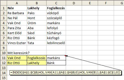

Delila_1
Nézd meg az INDEX, és a HOL.VAN függvényeket, ezekkel tudod megkeresni a táblázatban.
Lehet, hogy nem a táblázatban akarod megtalálni a C4 celládnak megfelelő értéket, csak az a célod, hogy a C4 sorát és oszlopszámát megtudd. Ebben az esetben a sort az =SOR(C4), az oszlopszámot az =OSZLOP(C4) képlet adja meg.
