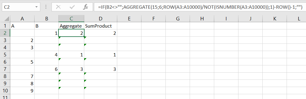

A hónap napjai egy oszlopban, egymás alatt helyezkednek el (C oszlop). Az ünnepnapok színezése egy másik lap alapján történik, névkezelőben hozzáadva Ünnepnapok néven
=SZORZATÖSSZEG((HÉT.NAPJA(Ünnepnapok;11)<6)*(HÓNAP(Ünnepnapok)=HÓNAP(C$2)))
Hogyan műkődik?
- a HÉT.NAPJA meg mondja hogy az adott ünnepnap melyik napra esik, a <6 a hétköznapokat jelenti.
- a HÓNAP(Ünnepnapok) = HÓNAP(C$2) kiválogatja azokat az ünnepnapokat, amelyek azonos hónapban vannak mint a C2-ben lévő dátum.Ha a két feltétel azonos, akkor 1-et ad vissza a szorzás, különben 0-t.
Végül már csak az 1-et kell összeadni. Lehetn a SZUM-át is használni, de a képlet tömb-képlet és ott előnyösebb a SZORZATÖSSZEG.üdv

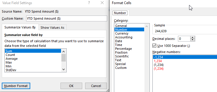

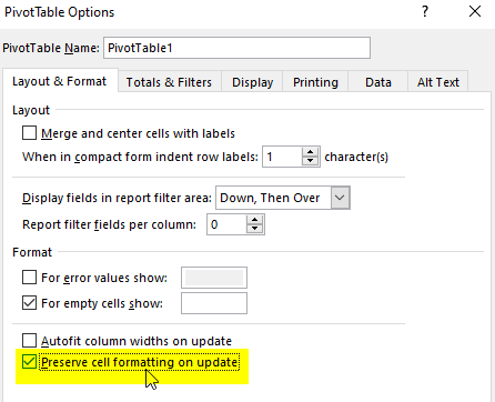

Slowman #44460 üzenetére
Szia,
Kimutatáson jobb klikk és Kimutatás beállításai (Pivot Table Options) -ban az első lap alján be van pipálva, hogy megtartsa a formátumokat? A felette lévővel is érdemes kísérletezni, szerintem érdemes kipipálni azt, hogy ne méretezze át az oszlopokat minden alkalommal.
Ha ezek után sem tartja meg, akkor szerintem az a gond, hogy a cellákat közvetlenül formázod, de a helyes megoldás, hogy a Kimutatásban az értékekre kattintva kell a formázást állítani.
üdv

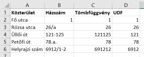

RedHarlow #44459 üzenetére
Szia,
Ahol D2-ben a képlet ha Excel 2016-od van legalább:
=(HOSSZ(SZÖVEGÖSSZEFŰZÉS("";IGAZ;$A$2:$A$10))-HOSSZ(HELYETTE(SZÖVEGÖSSZEFŰZÉS("";IGAZ;$A$2:$A$10);C2;"")))/HOSSZ(C2)
Vagy ez:
=SZORZATÖSSZEG(HOSSZ($A$2:$A$6)-HOSSZ(HELYETTE($A$2:$A$6;C2;"")))/HOSSZ(C2)
Az E-oszlopban pedig ez a képlet:
=HAHIBA(INDEX(A:A;ÖSSZESÍT(15;6;SOR($A$2:$A$10)/ELŐJEL(SZÖVEG.TALÁL(C2;$A$2:$A$10));1));"")
Power Query-vel is meg lehet oldani (ha igaz, hogy szavak mindig nagybetűvel kezdődnek) pár lépésben, ahol a legbonyolultabb függvény az első találat megkeresése.
üdv -

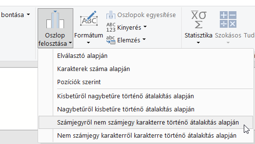

A másik fórumon felmerült egy probléma, amelynél egy "kódolt" szövegsorból kell számtartományokat előállítani.
A példa szerint a "30000000+34000000+341-34100099+348-341003+3401" karaktersort az alábbiak szerint kell értelmezni:
1. A számok 8 értékes jegy hosszúságú tartományokat jelölnek. Ahol mind a 8 karakter megvan ott a tartomány alsó és felső értéke azonos, a többi esetben pedig az tartomány kezdőértékét a megfelelő számú nullák hozzáadásával lehet elérni. A felső értéket pedig a megfelelő számú kilencesekekkel.
Így lesz a 341-ből 34100000 - 34199999 tartomány.
2. Ha a szám előtt minusz van, akkor az abból készült tartományt ki kell majd a végeredményből zárni. A többi esetben kell a tartomány.A feladat, hogy az így megadott kódsorból állítsuk elő a használható számtartományokat.
Ebben a feladatban lehet használni pár képességét a Power Query-nek:
1. A kódolt számsort fel lehet darabolni a +/- jelek alapján, hogy külön lehessen őket kezelni.
2. A nem 8 hosszúságú számokkból lehet alsó és felsőértéket előállítani a Text.PadEnd függvénnyel.
3. Lehet előállítani egy számsort adott két szám között a list operátorral (kapcsos zárójel).
4. Lekérdezések segítségével ki lehet zárni a nem kívánt számokat a végerdményből.
5. Lehet csoportosítgatni, hogy megkapjuk hogy mely számtartományokról van szó.
A nem tökéletes változat letölthető innen
Az eredmény nem hibás, csak lehetne jobban is összevonni a tartományokat illetve brute forceként minden számot létrehoz majd szűrőget, így lassú tud lenni nagy számok esetén.
üdv

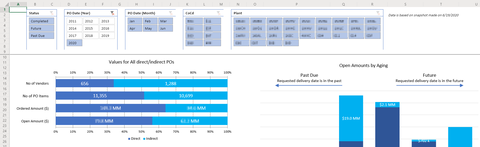

alfa20 #44251 üzenetére
Szia,
PowerPivot-tal megy, az kinézettel csak annyi a gond, hogy a lenti képen az I-J oszlopot el kell rejteni ha zavaró.
Lépések:
1. Pivot létrehozásakor az adatmodelt is be kell pipálnod ahhoz hogy elérd a DAX függvényeket.
2. Megtervezed a Pivot-odat.
3. A mezőválasztónál a fejlécen jobb klikk, majd új mező létrehozása, aminek a képlete esetemben:=CALCULATE(SUM(Range[Value]);FILTER(Range;Range[Date (Year)]=MAX(Range[Date (Year)])))-CALCULATE(SUM(Range[Value]);FILTER(Range;Range[Date (Year)]=MIN(Range[Date (Year)])))
A mezőneveket a sajátod szerint add meg. A képlet feltételezi hogy csak 2 éved van, MIN/MAX.
4. Behúzód a helyére az új mezőt.
5. Csinosítgatsz.Alternatív megoldás:
Pivot melletti oszlopban képletekkel kiszámolod a különbséget. Itt figyelned kell arra, hogy a Pivot tud bővülni vagyis a fix hivatkozások miatt érdemes INDEX/MATCH és IFERROR-okat használni.Egy másik lapra kiteszed a Slicer-t és ott megint INDEX/MATCH párossal megjeleníted a végeredményt. Az eredeti lapot pedig elrejted.
Ezt hívják dashboard-nak. A lényeg a vizualizáció, a háttérszámítások egy "rejtett" helyen vannak, a fő lapon mindig csak a kívánt tartalom jelenik meg dinamikusan.

Szia,
Röviden: ...C$2
$100=igen
Ezt hogyan lenne elegáns módosítani, ha nekem a valóságban több ezer sorom van? Írjak be egy nagy számot, hogy mindig elég legyen?Ahogy írtad adj meg egy nagyobb számot, de óvatosan mert a túl sok soron történő számítás le fogja lassítani a munkafüzetedet! Tömbképletek lassabbak mint a hagyományos képletek, ezért csakis módjával velük.
Magyarázat a megadott képlethez, hogy könnyebben lehessen módosítani:
=HA(DARABTELI($C:$C;"igen")>=SOROK(E$1:E1);INDEX($A:$A;ÖSSZESÍT(15;6;SOR(A$2:A$100)/(C$2:C$100="igen");SOROK(E$1:E1)));"")
1. A magja a SOR(A$2:A$100)/(C$2:C$100="igen") rész, ami megnézi hogy az adott sorban a C-oszlopban IGEN van-e vagy sem. Ha az akkor visszakapjuk a sor számát, ha nem akkor pedig a 0-val osztás eredményeként hibát. Ez tömbfüggvény, vagyis egyszerre több eredményt fog visszadni. pl. {2;#ZÉRÓOSZTÓ;#ZÉRÓOSZTÓ;5;6}
2. Ebből a tömbből kellenek egymás után a számok, amit a KICSI függvény add meg, de a gond hogy az a függvény nem tud mit kezdeni azokkal a tömbökkel, amelyekben van hibás érték.
Itt fog besegíteni az ÖSSZESÍT függvény, ami több függvényt tud meghívni, miközben képes a hibákat (amiket szándékosan vétünk az első lépésben) kiszűrni. A 15-ös kód a KICSI függvényt jelenti, a 6-os pedig hogy rejtse el a hibákat.3. A KICSI-nek meg kell mondani, hogy hányadik elemet kérjük vissza a tömbből. A SOROK(E$1:E1) ezt fogja elérni, mert ahogy másoljuk lefelé a második része növekedni fog (mivel ott nem lett rögzítve a sor).
4. A végén az egész egy HA-ba van téve, hogy ne legyen hibaüzenet ha nincs mit megjeleníteni.
Ezt lehetne HAHIBA függvénnyel is elérni, de az mindig előbb kiértékeli a függvényt és az alapján dönti el hogy melyik ágon menjen tovább. Mivel a tömbképletek elég erőforrás igényesek tudnak lenni, ezért azoknál inkább kerüljük. Itt is azt tettem; lecseréltem egy gyorsabban kiszámolható függvényre.Vége.
+1 A képletnek annyi a hibája, hogy az ismétlődéseket nem tudja kiszűrni. Ahhoz kellene egy segédoszlop a régebbi Excelhez.
üdv

Szia,
Amit én javasolnék, hogy az eredeti adatsorodban hozzál létre egy új oszlopot, ami csak a számokat tartalmazó házszámokat tartalmazná.
Két megoldást tudok erre javasolni ezen a mintán bemutatva.
1. Ha Excel 2016-ot vagy újabbad van, akkor egy tömbfüggvény tud nagyjából segíteni.
=--SZÖVEGÖSSZEFŰZÉS("";IGAZ;HAHIBA(--KÖZÉP(B3;SOR(INDIREKT("1:"&HOSSZ(B3)));1);""))
2. Jobb megoldás egy saját függvény, amelynek a kódja pedig:
Function num(rng As Range, Optional stopat As String) As Long
Dim n As Integer, j As Integer
For n = 1 To Len(rng)
If Len(stopat) Then
For j = 1 To Len(stopat)
If Mid(rng, n, 1) = Mid(stopat, j, 1) Then
Exit Function
End If
Next j
End If
If Mid(rng, n, 1) Like "[0-9]" Then
num = num & Mid(rng, n, 1)
End If
Next n
End FunctionEzt két módon használhatod:
=num(B2) vagy =num(B2;karakter(ek))A második esetben meg tudod adni, hogy csak azokat a számokat listázza amelyeket a megadott karakterig talált meg a függvény. pl. a 11-13 esetén csak a 11-et adja vissza, a =num("11-13","-") képlet.
Ezek után ha a teljes adatsorodat (nemcsak a tisztított házszám oszlopot) jelölöd ki és választod a sorba rendezést akkor minden adat együtt fog mozogni.
üdv
Mutt

Mutt
Szia,
Nem tökéletes, de múkődnek az alábbi képletek ha a szövegben szám nem található betű után. Vagyis a példában mutatott 12/b/2-t nem szedi szét. Ennél különben mi lenne a helyes megoldás?
Ha A2-ben van a házszám, akkor B2-ben ez a képlet a szám részt adja vissza.
=BAL(A2;KERES(HOSSZ(A2)+1;SOR(INDIREKT("1:"&HOSSZ(A2)))/SZÁM(--KÖZÉP(A2;SOR(INDIREKT("1:"&HOSSZ(A2)));1))))
Ezek után a maradék szöveg képlete:
=HELYETTE(A2;B2;"")
Lehet egy kicsit tisztítani (megszabadulni az esetleges ponttól, perjeltől, szóköztől).
=KIMETSZ(HELYETTE(HELYETTE(HELYETTE(A2;B2;"");"/";"");".";""))
Másik megoldás pedig, hogy Excel 2010-tól van Power Query amiben van egy okos szövegdaraboló.
Ez sajnos el fogja rontani az "1-3b" példát, mert "1;-3;b" eredményt fog adni, de az M-code megfelelő módosításával a kötójel is felvehető a számok közé.
Előtte:Splitter.SplitTextByCharacterTransition({"0".."9"}, (c) => not List.Contains({"0".."9"}, c)), {"Házszám.1", "Házszám.2", "Házszám.3"}
Utánna:Splitter.SplitTextByCharacterTransition({"0".."9","-"}, (c) => not List.Contains({"0".."9","-"}, c)), {"Házszám.1", "Házszám.2"}
üdv
