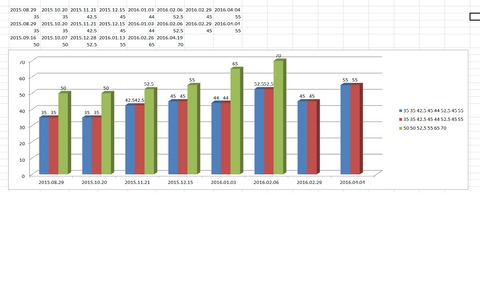

excelproblem #32396 üzenetére
A görbe felbontásán (kirajzolás) nem lehet változtatni, mert ebből semmi sem utal rá hogy valahol törés lenne.

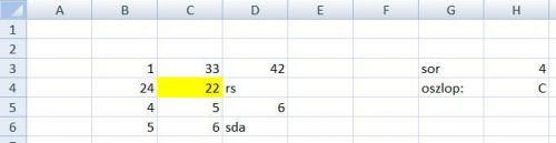

drajzi #30087 üzenetére
A feltételes formázásnál kiválasztod a neked megfelelő szabály képzést ebből most a képletes lett kiválasztva
A képlet pedig azt teszi hogy ha a celle nem üres akkor mi történjen.
And- és not-nem isblank -üres függvények
Ami még számít az a szabály érvényessége és az hogy igaz vagy hamis értékre szinezzen -
