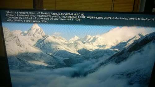

Segítséget szeretnék kérni. Van egy Samsung TV-m, gépre kötve, Motion Plus bekapcsolva (tetszik a folyamatosság), XBMC-t használok. Ha a HDD-t rádugom a tv-re, akadásmentesen megy a film, de ha XBMC-vel nézem, néha beakad a pásztázáskor. Ha kikapcsolom a Motion Plust, akkor nem akad, de elveszik ez a folyamatosság érzet. 2 napja ezzel szenvedek..bármilyen ötlete valakinek?
Egy kép az info sávról:
