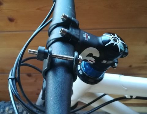

megjöttek a lencséim! 5 és 8 fokosak.
az 5 nem az igazi, de a 8 szerintem fain! bringás lámpa volt a cél. minden módosítás nélkül jó lett az S2pluszba. gumigyűrű és üveg nélkül éppen bepasszol a fém részbe. a vízállóság így nem tudom, mennyire borul, lehet,hogy kis szilikonzsír megoldja, vagy a közepesen puha lencse is biztos tömít valamennyire. na mindegy, szóval tök jó, elég keskeny lett a sugár, épp csak annyi szökik oldalra,hogy nem ollóval vágták el a fényes én nem fényes részt, hamarosan ki lesz próbálva élesben. most vehetek új hostokat, mert amik vannak, már mindnek megvan a funkciójaaz 5 fokos nem igazán jó a ledhez (pedig egyforma méretezés,látszik,hogy tökazonos terv, csak a fókusz más), van a szűk hotspot, de oldalra is sok szökik egy gyűrűben, nem az igazi.

a C8 nem vészes azért, 10perc max fényerő után nem kellett eldobni a kezemből,de arra már azt mondom, forró. azt se tartanám jó ötletnek, hogy csak olyan lámpát csináljanak a gyártók, amik kézmelegig melegszenek. akkor egy C8 tudna 200 lument. Ennél életszerűbb,ami van, baja nem lesz tőle semminek, és ha kell, van fényerő. a legtöbb esetben az ember odavilágít vele a kert végében ólálkodó róka komát megtekinteni, aztán lekapcsolja.
teszek fel képet a tartómról, itt látszik,hogy azért nem erre az átmérőre van kitalálva. a lámpát tartó része gumis, az frankó, az alsó műanyag, az csak colos kormányra passzol. -
