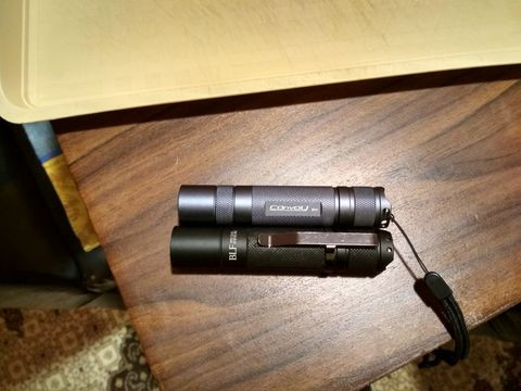

madmike #30368 üzenetére
Az S3 valamivel szebb szerintem, a végén is van egy fém gyűrű, ha fejjel lefelé teszed le, akkor nem fog lekopni később sem onnan festék, mint az s2+ -nál.
Valamint egy fokkal jobb a hőelvezetése is az S3-nak.
Gearbesten a legolcsóbb általában, ha nem fogod moddolni a lámpát akkor az inkább ezt vedd meg.Töltőből Liitokala Lii 100 vagy ha két akkut szeretnél tölteni akkor a 202-es. Ehhez kell egy 5v-os USB-s töltőfej, ami legalább 1-2A-es.
Akksiból meg Panasonic NCR18650B, Sanyo NCR18650GA, LG MJ1, Samsung INR18650 35E legyen. Ezek most talán a fasttechen a legolcsóbbak.
