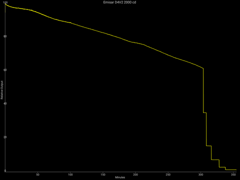

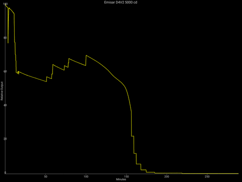

Az Emisar D4V2 esetében mutatok 2 futamidő görbét. Ez Anduril -t használ. 150 lm alatt és felett. Így szerintem érthető lesz. És ahogy emelkedik a fényáram, a görbe egyre meredekebb. 100 lm, 200 lm, 400 lm, és így tovább. Az 1000 lm már hullámvasút. 30Q akkuval végeztem a méréseket.
