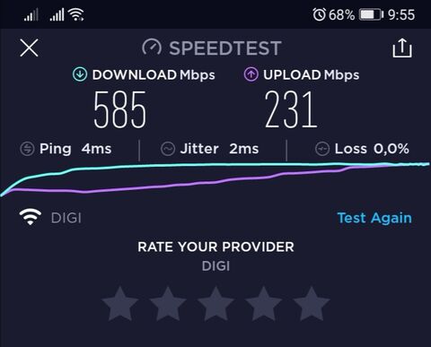

Nekem routerrel most királyul megy!!! az 1ik gépen nyomatom a seed-et 23Mbittel, a másikon töltök le 48Mbittel! 2-2Mbit odavész naés? Egyébként a routerem: Belkin N1 vision 27800Ft volt de megérte
