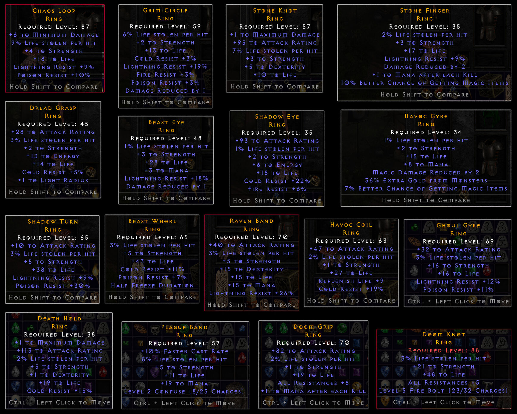

nyomtam ma 12 blood ringet a tegnapi 5 után. íme mind a 17 egy képen, szerintem tanulságos. és ez talán kicsit emészthetőbb mint a korábbi craft számolgatás
nagyon kicsi kellett volna, hogy nekem már bőven jó dual leech gyűrű jöjjön ki. pl ha a középső pirosazottnál beadja mana helyett a mana leechet, nem is nyomnám tovább.

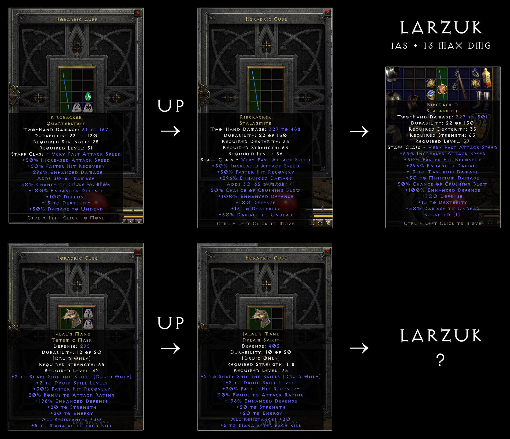

köszi, a beast tényleg jó cucc, viszont a fury druidon nekem uppolt ribcracker lesz ias jewel-el, mert budget-ben tolom, nincs időm annyit játszani.

ha valaha eljut odáig a druidom, lehet uppolom is majd hozzá. juteszembe a jalal-s mane-em nagyon alja defense-el bír, ha lenne jobb, azt is lehetne uppolni. ugye csak a menőzés és perfekcionizmus.

találtam hell bocin egy crude archon plate-et, 372 def-el (normal verzió defense: 410 - 524). kicsit agyaltam rajta, hogy felvegyem-e, aztán rájöttem, hogy egy kis trükkel ez kincs lehet. nemtom hányan szoktatok ilyet, de tessék a recept hozzá:1 El Rune + 1 Chipped Gem + Low Quality Armor --> Normal Quality Armor of same type
ilvl = 1.This recipe is useful to upgrade a low quality armor to normal quality. It can then be used in other recipes to add sockets, in preparation for turning it into a runeword. Any sockets and items in those sockets will be lost after using this recipe.a kulcs az hogy amellett hogy a defense rerollol, a cucc ilvl=1 lesz utána, ami miatt a kocka garantált 3 socketet ad.
így lett egy kis mákkal (El + Chipped Gem + Tal + Thul + Perfect Topaz árán) majdnem perfekt alap defense-es enigma alapom:
