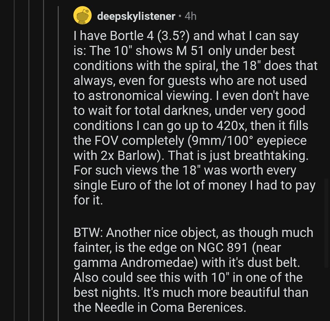

Pl itt van ez: "A megfigyelt Messier-gömbhalmazok (M3, M5, M13, M92) a nagyítás növelésével teljes felületükön csillagokra bomlanak."
200-as Newton 4x annyi fényt gyújt mint az a 100-as refraktor, nem hogy csillagokra bomlanak ezek a halmazok (durva hogy ezt úgy írja le mintha nagy dolog lenne, de kinek mi
), hanem sokkal-sokkal több csillagra és sokkal-sokkal több részlet látszik.

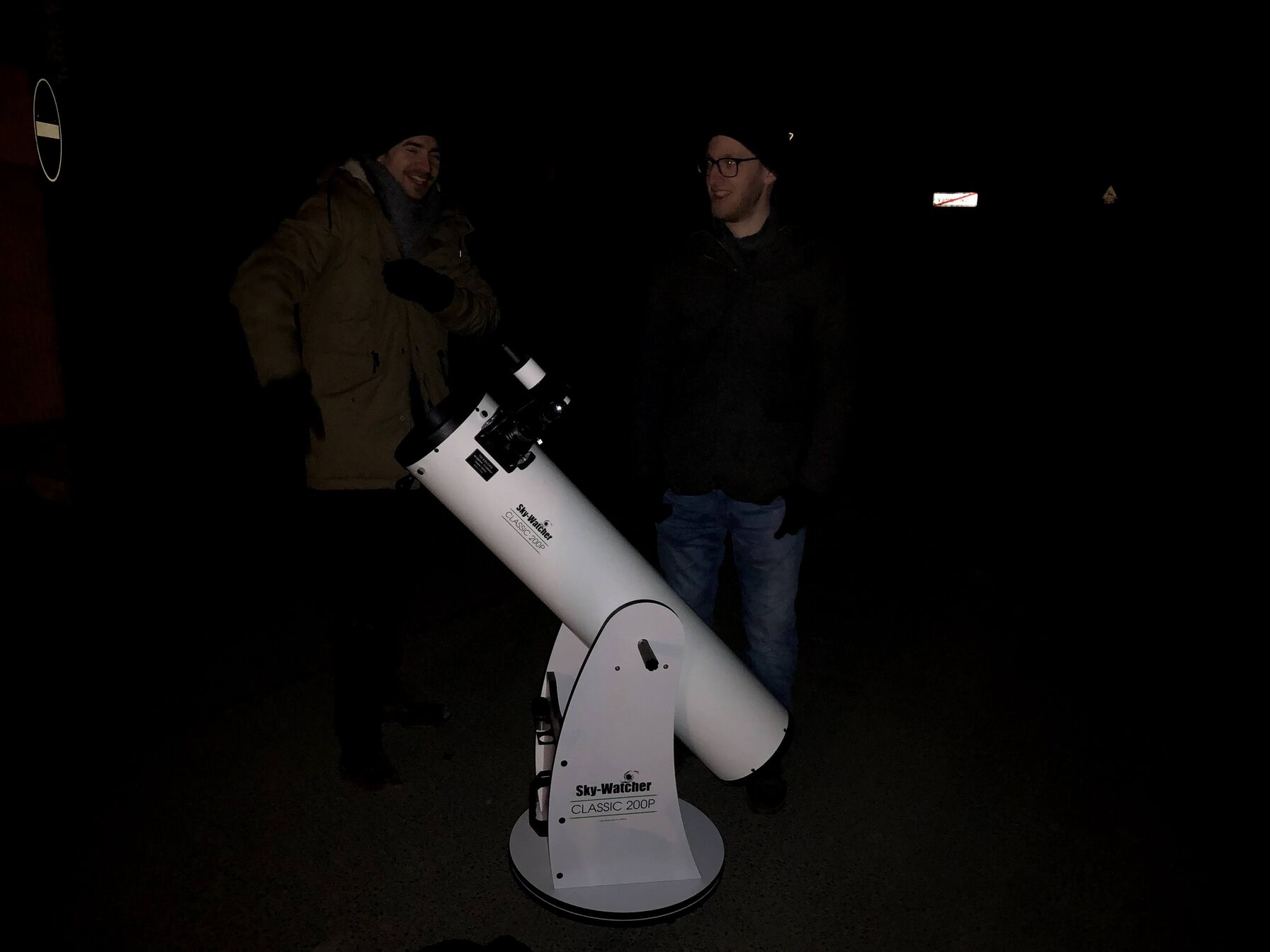

Észlelés 2021.05.03-án
Budapestről 1 óra autótútra kimentünk a kunságba valami tanyák közé.
Szinte minden összejött amit terveztem.
Először is, kerestem egy ránézésre vízszintes helyet, első próbálkozásra tökéletes lett.Aztán lézerrel ellenőriztem a kollimációt, és a még a főtükörhöz se kellett nyúlni! Lol, ez 2 vak szerencse egymás után.
Ennyi szerencse után már illett egy kis balszerencse is, kb este 11-ig elég sűrű felhős ég volt fölöttünk.
Időkép radar, felhőtérkép, appok szerint makulátlan tiszta égbolt kellett volna legyen, ehelyett retek felhők. De végülis eltakarodtak.
Kb ugyanaddig az egy tanyánál órási parti volt, ment a gumiégetés, meg a világítás rohadt erős lámpákkal. Ezeknek a tanyasiaknak nincs jobb dolguk, minden este kint b%sszák a rezet... De aztán ők is megszűntek.
Végül csak mi maradtunk talpon és a nagyon szép tiszta égbolt. Ezalatt a következők történtek:
- szinte véletlenül, egyből megtaláltam az M51-et
- amíg szakadozott a felhőzet és random cirkáltam az égen, 3 smudge-ot találtam, amik valamilyen mélyégobjektumok, de olyan helyeken amiből nem készültem, így fogalmam sincs mik voltak.Talán egyiknek nem volt fényes központja, a többi biztos galaxis volt.
- megnéztük a Mizar kettőscsillagot, ez is könnyen megvolt
- megtaláltam az M81, M82-t
- véletlenül rábukkantam a Cor Caroli kettőcsillagra
- Gamma Leo kettőscsillagot megnéztük
- megtaláltam az M95, M96, M105 galaxisokat, ezek elég halványak voltak a többihez képest. volt a környezetükben pár másik is
- meglett az M65, M66, 3628 galaxis trió, ezek jobban látszódtak mint az előbbiek
- újra megkerestem az M51-et. nem könnyű közvetlen a zenitnél irányítani, de nem lehetetlenMindet először 40x-ben néztük a 30-as nagylátószögű 2"-es okulárral. Iszonyat jó azzal nézni, egész látóteret kitölti, teljesen planetárium élményt ad. És mennyi csillagot mutat, te jó ég!
Több dologra rápróbáltunk 100x nagyítással, érezhetően kicsit rosszabb a Plössl okulár minősége mint a másiké, de a nagyítás miatt így is többet mutattak a galaxisok.
A Gamma Leót megnéztem 200x-ben is, mert annyira közel vannak egymáshoz, hogy csak ekkor látszott igazán jól hogy valóban 2 csillag. 200x-nél már bezavart kicsit a légkör, de még jó volt, 300x szerintem sok lett volna tegnap. Azt az okulárt elő se készítettem.A célpontok közül egyedül az M3üat nem sikerült megkeresni, ahhoz még több tapasztalat kell. Szívesen néztem volna meg nyílt-, vagy gömbhalmazokat, de majd legközelebb.
A binokulár a távcső mellé nagyon jó vétel volt. Brutális látvány az égbolt azzal is. És ketten meg pláne jobb volt vele, mert mindkettőnknek mindig volt mit nézni.

Örülök hogyha a beszámoló hasznos volt, más kezdőknek érdekes lehet, hogy milyen egy első észlelés.
Vettem egy binoklit, csodásan éles a képe. Tök jó lesz, remélem tényleg segít majd a tájékozódásban, meg arra is jó hogy amikor megyek valakivel, egyszerre ketten tudunk nézni.
Hétfőn nagyon szép felhőtlen idő lesz, megyek is észlelni egy második körre. 1 óra autóút déli irányban, a kunságban vannak bortle class 3 helyek. Hold se lesz, nagyon várom!
