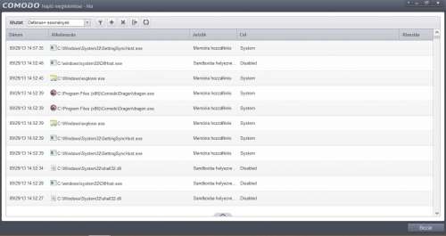

Próbáltam korábban tűzfal---alkalmazás engedélyezése, most HIPS-nél szábályok hozzáadása----megbízható alkalmazás részeket, de csak nem akar összejönni...próbáltam tiszta pc módban elindítgatni mindent, azt hittem "megjegyzi", de visszaállítva biztonságosra ugyanúgy dobálta fel ablakokat, esetleg a tanuló módot kellett volna választanom?
Elmélkedve nézem sokx HIPS-nél blokkolt behatolások részt, az normális, ha elindítom újabban kioszkot és fut benne pl. dragon, sajátgép, akkor azok folyamatait blokkoltként tünteti fel? -

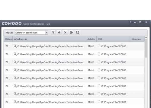

Pedig nagyon ügyelek rá, h telepítéskor felesleges dolgok alól kiveszem a pipát, böngésző bővítmények, telepített programok közt se találom...de majd utána nézek tüzetesebben, kösz
A másik az amit írtam, az tiszta az elvileg windows része, bár úgy tudom kikapcsolható? -
King Unique
A searchprotection.exe az tudtommal egy windows folyamat, de CIS Defense+ riaszt rá, h memória, COM hozzéférés, elsőre engedélyeztem, de blokkolt behatolásoknál ezekkel emelkedik a mutató, ez téves riasztás, v mi
A CTF Loader is wines úgy tudom, fut feladatkezelőben, de nem vmi vírus az se remélem?
