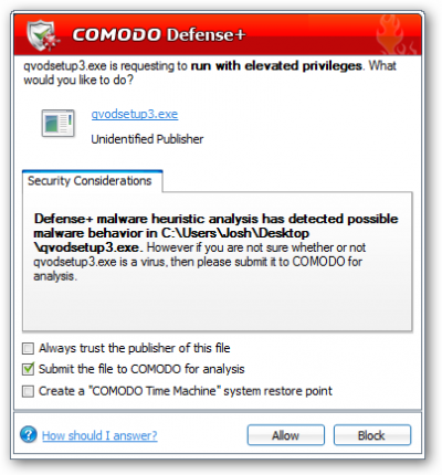

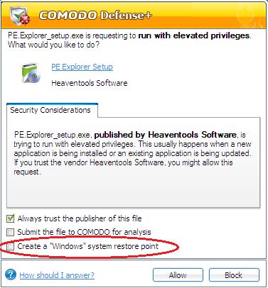

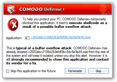

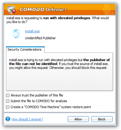

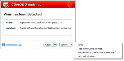

A D+ jelezni fogja, mint eddig, látni fogod, hogy mi akar települni vagy miket akar módosítani/létrehozni.
De, és ez fontos, Te magad is berakhatod a telepítőt a homokozóba, ha gyanús, ha olyan oldalról származik(warez, torrent, stb).

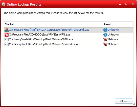

A sandbox-ban futtatott alkalmazások elemzését fogja végrehajtani, internet kapcsolatot igényel a folyamat. Nem látsz belőle semmit, csak az elemzés eredményét közli a CIS.
A virtualizáció a D+-al együtt fog működni és ha szükséges, online elemzést kérnek, a CIMA-n keresztül.
Mivel ez viselkedés alapú, ezért nem támaszkodik adatbázisra, így nem úgy működik, mint az av rész.
Magát a viselkedés alapú elemzést és blokkolást a Daisy nevű mesterséges intelligencia segítségével végzi a CIMA, gyakorlatilag automatikusan, és igen, mivel felhő alapú a technológia, ezért kell a net, anélkül ez a rész nem működik...

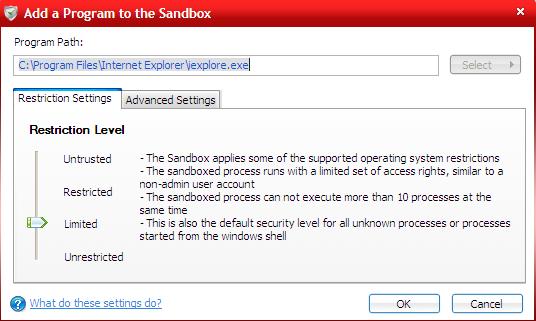

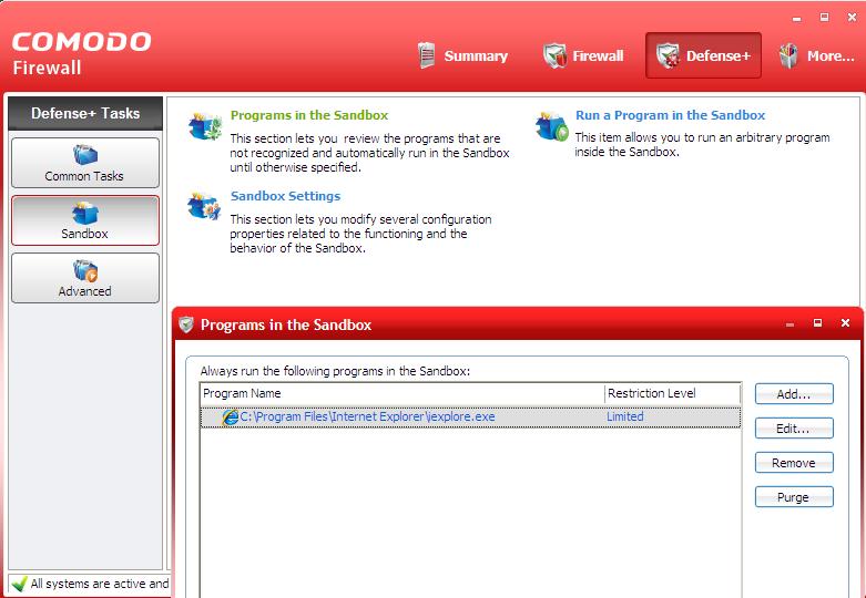

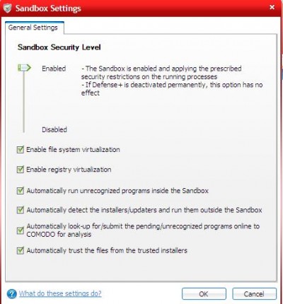

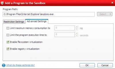

A sandbox-ban, de kívül nem, amennyiben nem megbízható folyamatról van szó. Ha nem ismert az adott alkalmazás, akkor a homokozóban történik a futtatás és az online viselkedés analízis eredménye dönti el, hogy veszélyes e.
W666W
A sandboxnak akkor van jelentősége, amikor nem ismert alkalmazást futtatnál, mert automatikus lesz a rendszer és ha nem ismeri az adott alkalmazást a program, akkor eleve a homokozóban történik a futtatás, ha pedig ismert és megbízható, akkor nem.
Az internet explorer csak akkor fog a sandboxban futni, ha oda teszed, de bármikor kiveheted, azon kívül, mint ahogy a képen is látszik, beállítható, hogy az adott folyamat milyen jogosultságokkal rendelkezzen, mit tehessen.
Ebben különbözik az általános sandbox megoldásoktól a 4-es CIS-é. Itt kifejezetten az av modul részét képezi, a nem ismert alkalmazások elkülönített futtatására és elemzésére való, a CIMA-val kiegészítve.
blattida
Igen, jól gondolod.
A fehér-lista több millió alkalmazást tartalmaz, a szoftverkiadók egy jóval kisebb csoport. A V4 listái tovább bővülnek, már csak ezért is kevesebbet fog kérdezni, ha azt akarja az ember.
Ha Te biztonságosnak jelölöd és engedélyezed az adott kéréseket a sandbox-on belül, akkor utána már nem lesz újabb kérdés, egészen addig, míg meg nem változik a folyamat vagy összetevő.
A homokozóban futást esetleg Te is gyakorolhatnád...

Röviden:
A 4-es fő moduljai: Sandbox(virtualizáció)
Time Machine(Rendszervisszaállítás)
Viselkedés alapú elemző/blokkoló( online CIMA)
Újraírt av motor, a maximális hatékonyságért és eltávolításértA most megjelenő verzióban nem lesz benne a vadonat új GUI( csak a módosított), a CIMA és az új motor.
A sandbox nem lesz önállóan használható, csak a CIS fogja benne kezelni a nem megbízható alkalmazásokat, folyamatokat, programokat, és alapértelmezésben minden kérésük tiltásra kerül, amiről értesítést kap a felhasználó.
A defense+ riasztásait és értesítéseit drasztikusan leredukálják.A time machine még nem kerül bele, önállóan viszont elérhető, telepíthető, ha van a felhasználó gépén, akkor a cis használni fogja a képkészítés vagy visszaállítás lehetőségét, ha nincs, akkor a win saját rendszer visszaállítás funkciója használható.

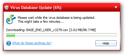

Az oké, hogy az első adatbázis frissítés a telepítés után hosszú, de azért órás tartamról nem beszélnék, van a környezetemben 1000-es duron konfig 256MB ram-mal, aminél a teljes frissítés (ekkor húzza a le a jelenleg 107MB-os csomagot) cirka 20 percet vett igénybe, utána az első újraindítás után van még egy nagyobb csomag, de az már csak kábé 7MB és akkor kábé 3 perc a teljes frissítés azon a gépen. Ezek után a napi sokszori frissítések nem tartanak tovább fél percnél...
A jelenlegi telepítőben július közepi adatbázis van, de a korábbiakban sem volt naprakész.
Már egy ideje elérhető csak az adatbázis is, jelenleg a november 7-ei a legfrissebb, letöltés:tömörítettlen, tömörített.Az állományt csökkentett módban kell bemásolni ide
:\Program files\comodo\comodo internet security\scanners, de előtte az eredeti bases.cav-ot át kell nevezni bases.old-ra, majd a bemásolt állományt kell átnevezni bases.cav-ra, majd újraindítás, kész.
