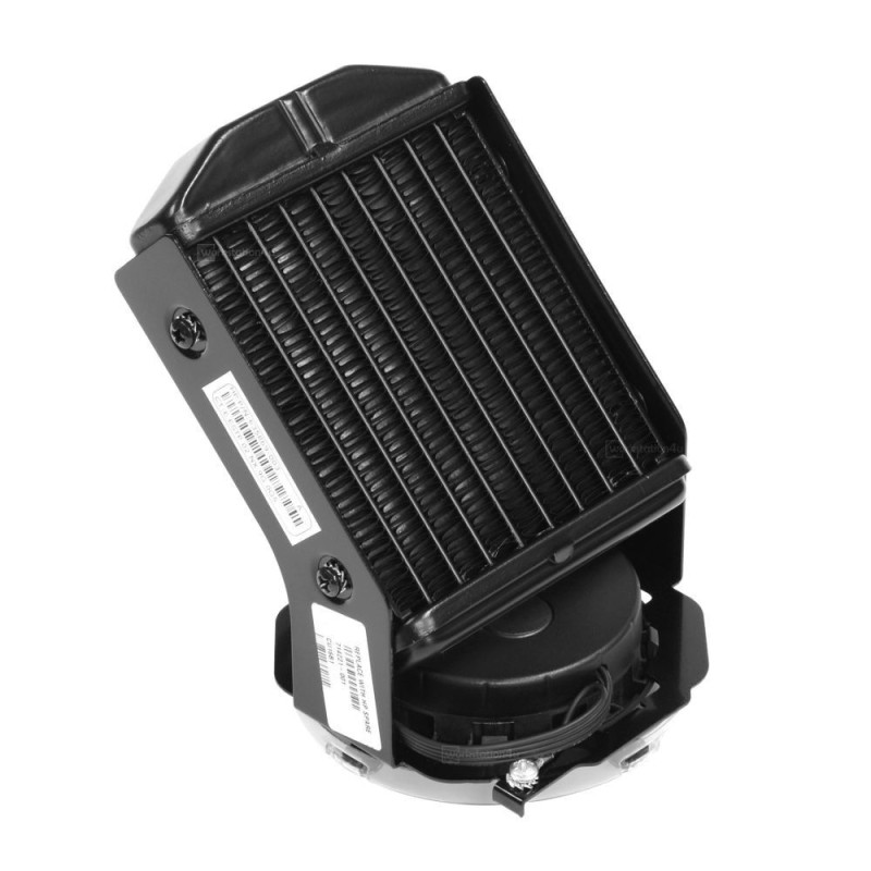

Jóval később jön el a közeg limit hőszállításban mint a hőcsöves hűtőknél, és mivel a hőellenállás jól skálázóik a fordulatszámmal lehet értelme 5-10W-os nagy nyomású ventillátor ráakasztásának, ami ellensúlyozni tudja a relatíve kis hőleadó felületet és jelentős légáramlási ellenállást, amit egy 120-as radiátor képvisel.
Ami kb.: 1000/rpm-enként 60W@10°C dT két ventilátorral, szóval a környezet 25, közeg 35, CPU kupakja szintén 35°C. -

Ebbe a kategóriába szerintem értelmetlen ilyen hibrid hűtéseket tenni, amikor a gyári top-flow hűtést fillérekért belerakják bármelyik brand gépbe, vagy éppen asztali géphez a processzorral együtt megkapod.
Ha pl. valami hasonló lett volna a NUC-omban, nem pedig az a gyufásdoboz méretű hűtő
Na de a NUC-od is akkora, mint egy gyufásdoboz. MiniPC átka. Éppen ezért nem is értem azokat a NUC-okat, amiben aktív hűtés sincs, hogy azt hogyan gondolták? Nekem is azt írta vissza az Asrock supportja, hogy az N100-as alaplapomnál a 100 fokos CPU hőmérséklet "OK". Meg az apja f...szát "OK". Eldobós gépeket gyártanak ezek?
Ezt viszont csak lekapod, kifújod, újrapasztázod, aztán mehet vissza.
Éppen ezért a hétköznapi userek 80-90%-ának elég lenne a léghűtés procira. Víz inkább már olyanoknak kellene, akik húzzák is a 80 magos (most mondtam egy számot) procit, azok a bizonyos high-end userek. Az AiO inkább már élvezeti eszköz, főleg a TG-s házzal, a kijelzővel, a világító RGB-s ventilátorokkal, pumpával, stb. De már léghűtésben is vannak digitális kijelzősök pl. Deepcoolnál. -

Jobb a hőátadása a folyadéknak, a hőcserélőn a köztes lamellák miatt jóval nagyobb a felület, tehát könnyebben lehűthető.
Ettől függetlenül, a kisebb teljesítményű gépek is kaphatnak alkalmanként olyan feladatot, ami megizzasztja őket. Ekkor meg simán jól jöhet. Sőt, ha csak az egyre forróbb nyarakat nézzük, ha csak azt éred el, hogy csendesebben fog működni a gép nyáron is, már megéri. -
niof
fatpingvin #30 üzenetére
És miért ne lenne ez jobb megoldás belépő szintű procik, irodai gépek esetén, vagy olyan esetben, ahol fizikailag nem megoldható a nagyobb hűtő beszerelése, mint a mezei léghűtés?
Nagyon szép, hogy így fel tudod sorolni az előnyöket/hátrányokat, de szerintem ennek a projektnek nem célja, hogy HEDT, vagy gémer gépekben szolgáljon hűtésként.
Ha pl. valami hasonló lett volna a NUC-omban, nem pedig az a gyufásdoboz méretű hűtő, akkor nem kellett volna átépítenem, hogy ne forrjon fel, miközben olyan rém bonyolult task futott rajta, mint egy 8-10 lapos Chrome böngészés.
Szóval, nem értek egyet veled. Ha okosan megtervezik, ez egy jó alternatívája lehet a mezei léghűtés kiváltásának.
De pl. karbantartani mindegyiket kell, és egy AIO-t szerintem jóval nehezebb, mivel ha normálisan ki akarod tisztítani (a lamellák közt is), akkor ki kell venni a házból. Le kell szedni a prociról is, szerencsétlen esetben pedig még a deszkát is ki kellhet szedni, ha annyira passzentos. Volt már ilyenhez szerencsém. Ezt viszont csak lekapod, kifújod, újrapasztázod, aztán mehet vissza. És azért a folyadék hőelvezetésének mértéke is valószínűleg sokkal nagyobb, még ilyen kis rendszerben is, mint a csövekben disszipálgató kevéske mennyiségnek. -

felesleges volt ekkora gondolati csavarokba bonyolítanod magad.
leírom szívesen, ez nem tetszés vagy nemtetszés kérdése.
hőcsöves hűtő:
pro: nincs mozgó alkatrésze, egyszerűbb felépítés, olcsóbb
kontra: a disszipatív felület a processzorhoz van "kötve", azaz a hőforrás és a disszipáló felület nem távolítható el egymástól tetszőlegesen, valamint van egy praktikus felső határa a hűtőteljesítménynek
vízhűtés:
pro: a hőforás és a disszipáló felület egymástól tetszőlegeen eltávolítható, normális tervezés esetén sokkal nagyobb hűtőteljesítmény, valamint a felfüggesztés se az alaplapot terheli
kontra: integrált mozgó alkatrészek, nagyobb komplexitás, nagyobb karbantartási igény, kisebb élettartam, drágább.
na most ezekből rakd össze hogy ez a termék melyikből mit hoz, utána visszatérhetünk arra hogy ebből nekem mi a személyes véleményem és mi a technikai racionalitás. -

fatpingvin #28 üzenetére
Ááá értem. Szóval mert neked nem tetszik...

Na akkor sorold már fel légyszi, hogy mit rontottak el! Köszi!
fatpingvin
mekkora ötlet, kombináljuk egy eszközben a hőcsöves toronyhűtők és a vízhűtés hátrányait, azoknak gyakorlatilag összes előnyét nélkülözve...
mi a gyász van most az iparban, mindenki meszet evett?? -
13900K teszt léghűtésekkel. [link] Még mindig rá lehet az ilyen hőerőművekre is rakni a léghűtést, de személy szerint akinek már ilyen teljesítményre van szüksége, annak nem is AiO-t szerelnék be, hanem épített vizet. Ha már ilyen ~1 millió forint értékű, vagy annál drágább számítógépekről van szó, abban már elfér egy tisztességes vízhűtés is, ne a procihűtőn spóroljunk (meg a tápon...).

Ez egy 120 aio állítva alul a hőleadó résszel, be épített pumpával meg 2 ventivel
Kap a tetejére kijelzőt vagy rgb, azt mehet is a népnek -
Egy 13900K vagy 14900K-val egészen biztosan nem bírkózik meg, meg valószínűleg egy 7950X is sok lenne már neki. Régebbi generációs i5-i7-re, vagy ryzen-re elég lehet de ezek az új procik maxra vannak tekerve, ami a csövön kifér. Egy pillanat alatt 100C-on vannak nem megfelelő hűtéssel és elkezdenek throttlingolni. Megoldás lehet az UV és a delid, meg részben a TR keret meg prémium paszta. Vagy a direct die
Az csak a bátraknak, meg akinek nem remeg a keze

Az a baj, hogy van egy szint amit nem tudsz rendesen léghűtővel lehűteni. És van az a szint amihez elengedhetetlen az AIO. AIO-s szemmel én pont azt látom pici gyengeségnek amit előnynek írtál, mégpedig az, hogy kissebb, kevesebb a légmozgás a VRM és RAMOK körül. Kivéve LFII vagy Ryujin
Nem ezzel az ADTA hűtővel fognak proci tuning rekordokat készíteni, de biztosan hatékonyabb lesz egy normál heatpipe-os hűtőhöz képestLegalábbis merem remélni

Nem vagyok nagy AIO-s, sőt kifejezetten a méretes léghűtésben hiszek, de egyetlen előnye van az AIO-nak a léghűtővel szemben, az az, hogy nem a VGA és a CPU körül van a lap "kitakarva" a méretes hűtő által, így könnyebben hozzáférhető a RAM, NVMe SSD hely, stb, vagyis a CPU környéke.
Viszont, ennek a fejlesztésnek, így pont a fentiek miatt, nem sok értelmét látom.

Attól hogy vízhűtés még kell a kellő hőleadó felület. Nekem pont azért nincs léghűtésem, mert a házból még ki kell tolni a levegőt ami plusz ventit jelent. Igazság szerint ezzel a vizes megoldással az a legnagyobb gond, hogy drága egy sima léghűtéshez képest, ráadásul ott van a vízpumpa mint plusz zajforrás és hibafaktor. Persze ha ebből lesz kézzelfogható termék, akkor kíváncsi leszek mit tud teljesíteni.
niof
Léghűtés esetén is ki kell vinni a házból a hőt, nem értem a problémádat. Pont ugyanaz lenne rá érvényes, mint a léghűtésekre, csak nagyobb teljesítményt képes kezelni. Tekints rá úgy, mint harmadik lehetőség. És persze nyilván nem a HEDT platformok hűtése lenne a célterület.
Joshi
Az a gond ezzel, hogy ez egy nagy teljesítményű procira kevés lesz. Gyakorlatilag csak egy simpla radin tudja leadni a hőt, ráadásul az a hő is a házon belül marad, vagyis még ezután kell kikergetni a házból. A kisebb teljesítményű procikra meg tök fölösleges.

Nem lenne tájidegen. A két technológiát házasítani meg lehet kifejezetten jó lenne.
Én simán el tudom képzelni, hogy megfelelő hatékonyság mellett kvázi kiszoríthatná az AIO hűtőket az alsó szegmensből egy ilyen, így az csak azoknak kellene, akik csendesebb működést akarnak, illetve tuningolnak. -

Valaki homályosítson fel! Egész eddig azt hittem, hogy azért is jó az AIO, mert nem terheli a súlya a lapot, illetve a hőt a radiátorról közvetlenül kifújja a házból. Na most ez terheli a lapot és nem megy ki közvetlenül a házból a levegő.

Valaki (talan youtubon )pont ilyen csinalt mar evek ota csak topflow kialakitassal es normal alphacool LT pumpaval akril hazzal, nagyon jo minosegben, az sem volt sokkal nagyobb mint egy gyari huto.
