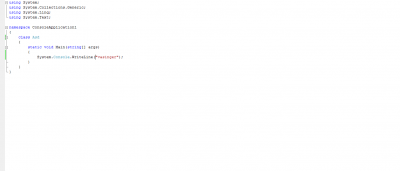

Ma nyúltam először C#-hoz életemben, és el is akadtam a háziban. Már majdnem kész van, de nem tudom kipróbálni, hogy eddig jó e, mert ha futtatom, újraindul.
Emlékszem órán valamit ki kellett törölni, de sehogy sem sikerül.
Ami még szemet szúrt, hogy a sorok megvoltak számozva a suliban, itthon feltettem, de nem látom sehol sem, hogy hol kell bekapcsolni. :\
