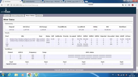

Ez itt szalagkabel hiba is lehet. En elkezdenek klasszikus testelest csinalni, amennyi variaciot csak tudsz. 1 kartyat mindharom szalagkabellel, egy szalagkabelt mindhatom kartyaval satobbi. Egy alkalommal csak egy valamit valtoztass, es igy egy ido utan kiderul mi a problema. Ha a problemat nem tudod reprodukalni, akkor nem az a problema
ui: megprobalhatsz nagyobb frekvenciat is, mondjuk 525. Lehet, hogy a 420 keves neki.
kem
naomek
#11117
Probald meg kisebb frekin hajtani (420 pl), es dugd at a tapkabeleket. Ha rosszul van bekotogetve es egy kartya egy torol kap csak aramot sok Y elosztassal, akkor lehet, hogy nem jut neki eleg amper es azert nem mukodik. En addig cserebereltem a kartyakat amig hasonlo hofokokat nem kaptam, a kabeleket meg addig amig be nem indul a kartya, szerintem ne add fel
Ezek az eszkozok nem arrol hiresek, hogy serversabvanyoknak felelnek meg, eleg hanguletlenyek.Hogy erted, hogy az egyik melegszik? 1 fok elteres van koztuk a kepen.

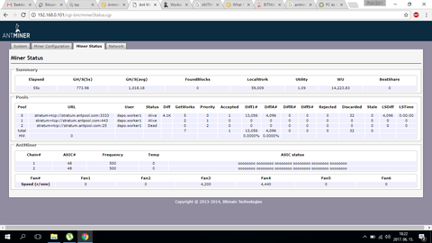

#11110
Nekem ugyan ez volt, es az uj firmware meg factory reset megoldotta. Az volt a root cause, hogy a tap eppencsak elbirta a 3 kartyat, es amikor a ventik fullon porogve indultak nem adott eleg kakaot a kartyaknak, es nem indult be, csak igy hibasan. Amikor az uj firmware indit akkor eleve lassbban porgeti be a ventiket azon a fordulaton amit beallitasz %-ban, es ugy nem rantott minden egyszerre aramot a taprol.
kem
naomek
#11104
Masik tappal probaltad?
Kisebb frekivel probaltad?
Factory reset megvolt?
Friss firmwaret meg mindig ajanlom. A default-ra allitas uitan megnezheted a fekvenciat ami segit kivalasztani a FW-hez a verziot, plusz a neten van sok leiras, hogy hogyan tudod beazonositani. ASIC chip szamrol ill elhelyezkedesrol, matricarol meg errol-arrol be lehet azonositani. -
