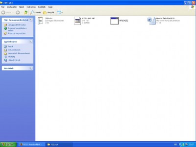

Sziasztok kellene 1 kis segítség elakadtam bios frissítés közben mert nem fogadja el az új verziót
van 3 fajta BIN BS BF a 3 közül csak a BIN-t fogadja el na de az a régi az új bios az a BS de ha azt akarom neki megadni akkor FAILEDET ír ki mit lehet ilyenkor tenni? Nem tudom frissíteni próbáltam már át írni a BS-t BIN-re de úgy sem jó..
Úgy próbálom frissíteni hogy bemegyek a biosba és ott van 1 olyan hogy Update Bios utána kéri a flopiról a cuccot és utána megáll az élet
Esetleg valakinek nem volt ilyen lapja vagy nem járt hasonlóan? Ha Windows-ból próbálom ugyan ezt írja ki valami Failed magyarán nem jó neki a files
Pedig a gyártó oldaláról szedtem le
Akinek van valami ötlete azt szívessen +halgatom
Előre is köszönöm a segítséget -

Daemon09
animatrix11
#1211
Esetleg próbáld meg igy.
