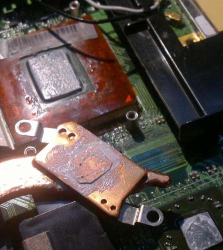

Találkoztam már én is ilyennel... Egyszer egy dell laptopos fórumon olvasgattam, hogy a D630-asok chipsete hajlamos melegedni (tapasztaltam is, hajtva 110 fok körül...). Ott lekapták a "hővezető" párnát, s egy rézlappal pótolták. 20 fokot esik a hőmérséklet. Lehet, hogy tákolás, de hatékony.
Egyszer belefutottam egy XPS-be, alaplapcsere közben kiesett belőle egy 5 forintos érme. Na, ez a gányolás... Amikor egy kissé érdes felülettel próbálkoznak... de igy is 10-15 fokot javult az a vas is...
vagyis nem elegáns, de működik...
