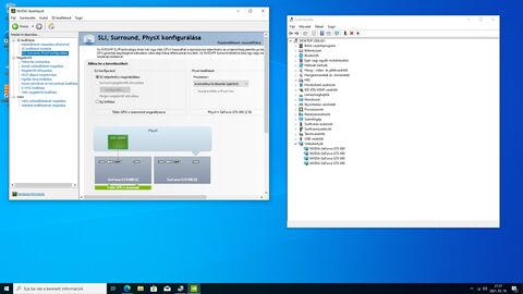

helkis
ElektrikusDE #79171 üzenetére
köszi a segítséget!
A PhysX-et átkapcsolnám automatáról CPU-ra.
- sajnos nem hozott eredményt.
Másik ami akadályt gördíthet az útba, az a HDMI kábeles csatlakozás.
- ezen DP port van és úgy tudom, hogy csak a surround video megjelenítésnél lehet probléma ebből, természetesen kipróbáltam DVI-vel is, semmi nem változott..
illetve annyi változott, hogy ha a második kártyára rakom a monitort, akkor az alá zöldül be az SLI a driverben és az első kártya alá nem..És persze az egyik legfontosabb, a driver. (nem mindegyikkel működik)
-lehet ez lesz, bár már közben megpróbáltam win8.1-el is, 7-essel is, bár ezekhez meg nincs alaplapi támogatás már a z490-es laphoz, illetve több korabeli driverrel, sehol nem volt jó..úgy tudom volt valami, hogy maga az nvidia is befejezi az SLI-támogatást, de az nem csak az új kártyákra vonatkozott? ráadásul vannak 3090 SLI tesztek yt-n..
csak érdekesség kép nézném meg mit tud, nem használnám 24/7-ben én sem, sajnos tudom hogy semmi értelme..
