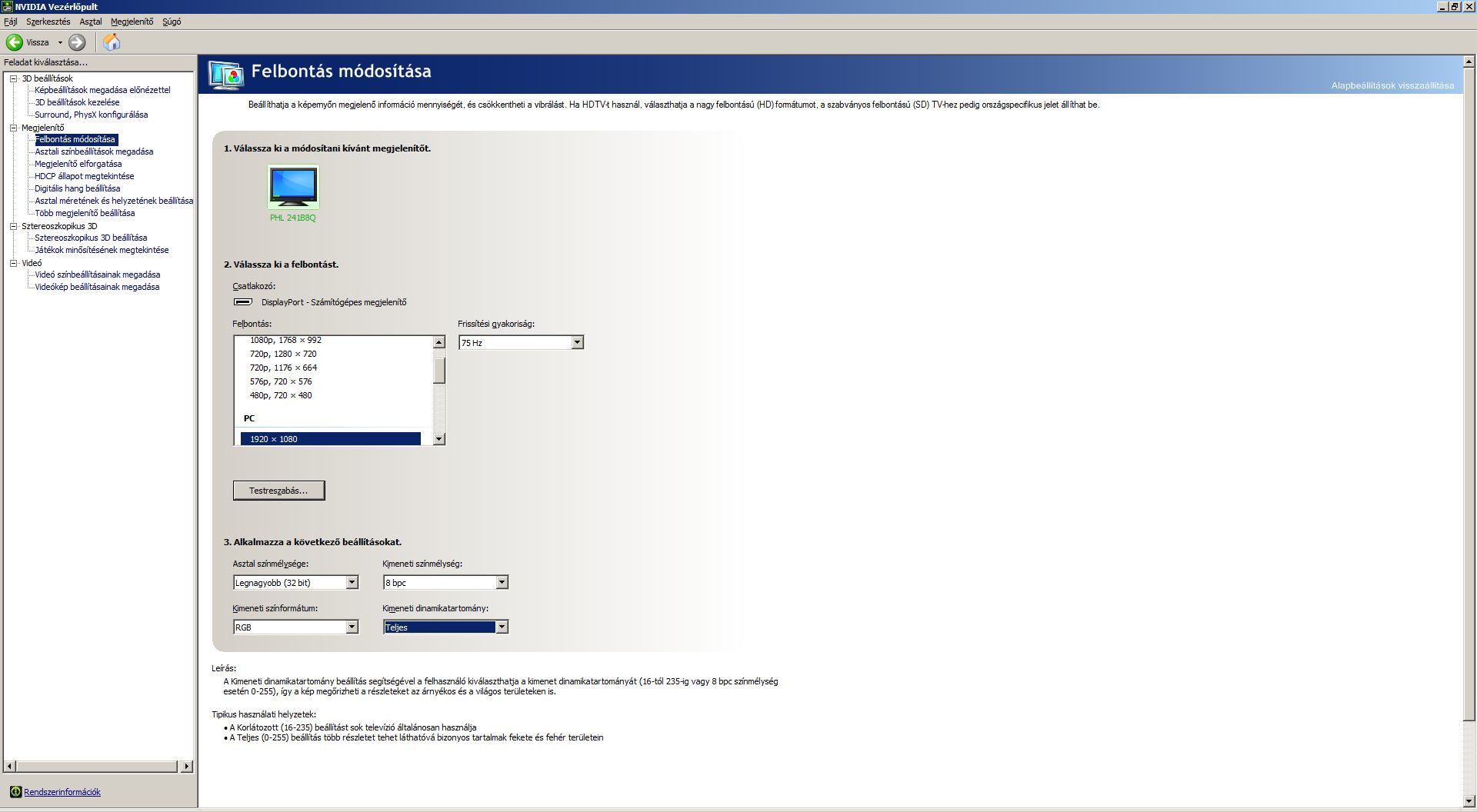

mrdreamer #78706 üzenetére
Talán a kimenetin színmélységre gondolsz, az gyakran 8bpc. Ha az asztal tényleg 8 lenne a 32 helyett, akkor tényleg sávosodna, felhősödne a kép. (Átkapcsoltam, nekem nem felhős lett, csak furcsák lettek a színek, mint win 3.1 esetén.
Ott tudod átállítani, ahol a linkelt képemen is látszik. Vagy asztalon jobb gomb, képernyőfelbontás, speciális tulajdonságok, monitor fül és alul színek. De ez alapból 32 szokott lenni, kicsi az esély, hogy itt lesz a gond.

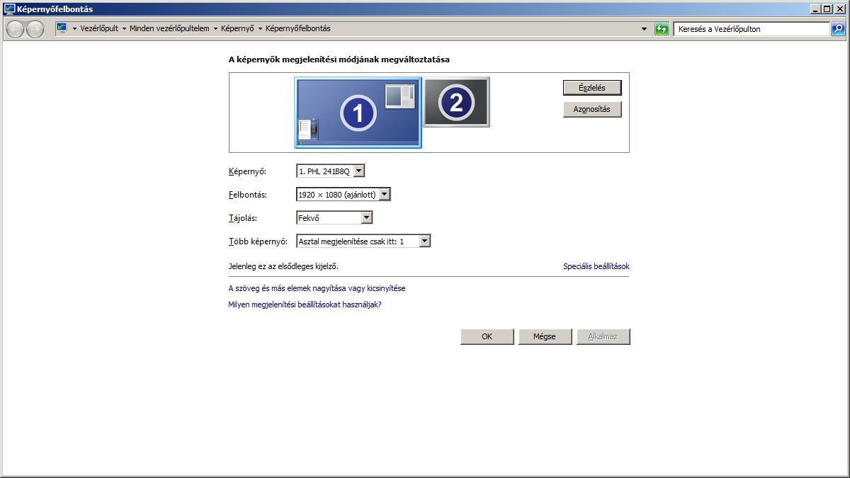

Tomi0703 #78685 üzenetére
Ne az eszközkezelőben tiltsd le. Pl. a képernyőfelbontás menüben. Vagy nem is érzékeli a többi kimenetre kötött megjelenítőket? A driverben is szokott lenni szigorú megjelenítő érzékelés. Amd-nél nem tudom milyen néven van. Akkor se találná meg?
