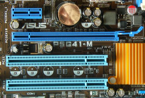

Norbi095HUN #50181 üzenetére
Kapcsold ki a gépet, húzd ki a kábelt.
Videokártyából is szedd ki az áramellátást.
A PCIe slot végén lévő pöcköt nyomd meg (képen a legfelső), két féle létezik, egyiket vertikálisan, másikat horizontálisan kell nyomni.
Majd szedd ki a kártyát, és ugyanoda tedd be az újat.
Ha nem működne utána valami, akkor driver reinstall.Amúgy volt valami speciális baja a 4770-nek? Jelentősen erősebb kártya mint az 5450, utóbbi egyedül annyiban jobb, hogy dx11-et is tud kezelni.

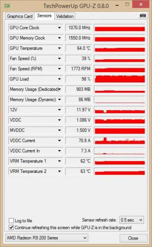

Én sem nagyon értem a kérdést, de minden kártya máshogy bírja a tuningot. Ha alap órajelen működik akkor a kártyának semmi baja. Hogy mennyit bír, az csak a Te kártyádtól függ, lehet az nem bírja a tuningot.
Amúgy szép lassan meneteljél felfele az órajelekkel, 1125/5800 és 1189/6184 között még van tér játszadozni.
Én 280X-em pl. alapjáraton 1070/1550 - 1180/1750-t simán bírja, viszont 1185-nél már kifagy az egész. Más ugyanilyen típusú kártyát 1250-ig is lehet húzni, megint másik már alapórajelen is instabil.

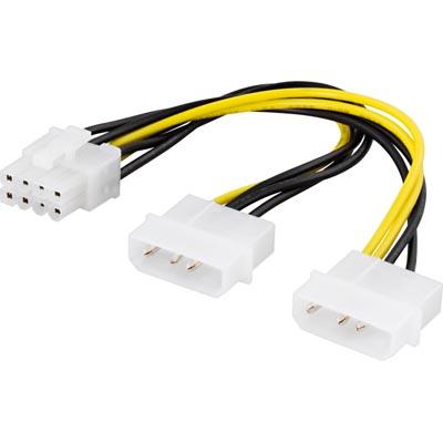

Olyan nincs esetleg a tápodon, hogy a 6 pines mellett lazán fityeg még egy plusz 2-es csatlakozó? Azokat egymás mellé téve van a 8-as.
Másik opció, hogy fillérekért lehet kapni 2x 4 pines "molex" csatlakozóból 8 pinre alakítót.Csolt: Valamilyen szintű szabályzás van a CCC-ben is, de bevallom azzal sosem szórakoztam még - de egy próbát megér.
