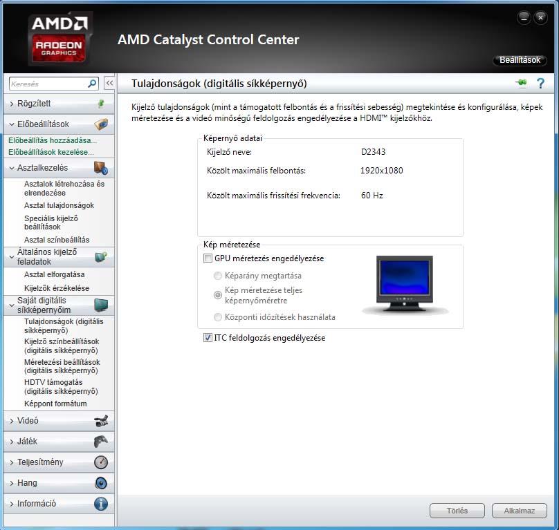

Fipike #67647 üzenetére
De a képernyő felbontás menüben nincs bekapcsolva a másolás, vagy a kiterjesztés, ugye? Az lehegy, hogy asztal megjelenítése csak itt. Ha jól látom, 2 db dvi-i csatlakozó van a kártyán. Elvileg mindegy, hogy melyikre kötöd. Akkor már dvi-d -> hdmi kábelt vegyél, az digitális jelet visz, szebb lehet a kép.
A catalyst-ben tudod fhd-re tenni a felbontást, de nem változik a monitoron? Akkor lehet, hogy tényleg két kimenet aktív és nem jót állítasz.
Csupingo

Fipike #67638 üzenetére
Nem jellemző, hogy ezek az átalakítók tönkre menjenek, mert nincs bennük semmi extra elektronika. Akkor több amd driverrel is kipróbáltad? Gond nélkül települtek, de nem tudod a felbontást feljebb tenni? Pl. a win asztalon ha a képernyőfelbontást választod (jobb gomb), nem azt jelzi, hogy 2 kimenet aktív a kártyán? Esetleg próbálkozz egyedi felbontással, vagy a catalyst topikban is kérdezz rá.
Csupingo
Fipike #67631 üzenetére
Érdekes. Kapásból azt mondtam volna, hogy biztos csak 1600x1200-at tud d-sub -on keresztül, de most a kártyák oldalait megnézve, a fhd-t is simán meg kéne jelenítenie. Esetleg töröld le a mostani drivert és telepíts egy másikat, ha még nem tetted meg. Ha szükséges, ddu-val is lepucolhatsz mindent. Itt biztos találsz amd szakit, aki tud segíteni. Mondanám, hogy dvi hdmi kábellal talán menne, de ha eddig jó volt, akkor a mostani eszközökkel is működnie kéne.
Csupingo
Hdmi kábellal próbálod? Esetleg a gpu méretezést kapcsold ki, vagy be. Ha nagyon nem akar összejönni, akkor egyedi felbontást kéne beállítani a driverben.
Ha jól látom, a kártyán dvi és d-sub van? A monitoron d-sub és hdmi?
