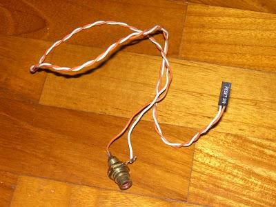

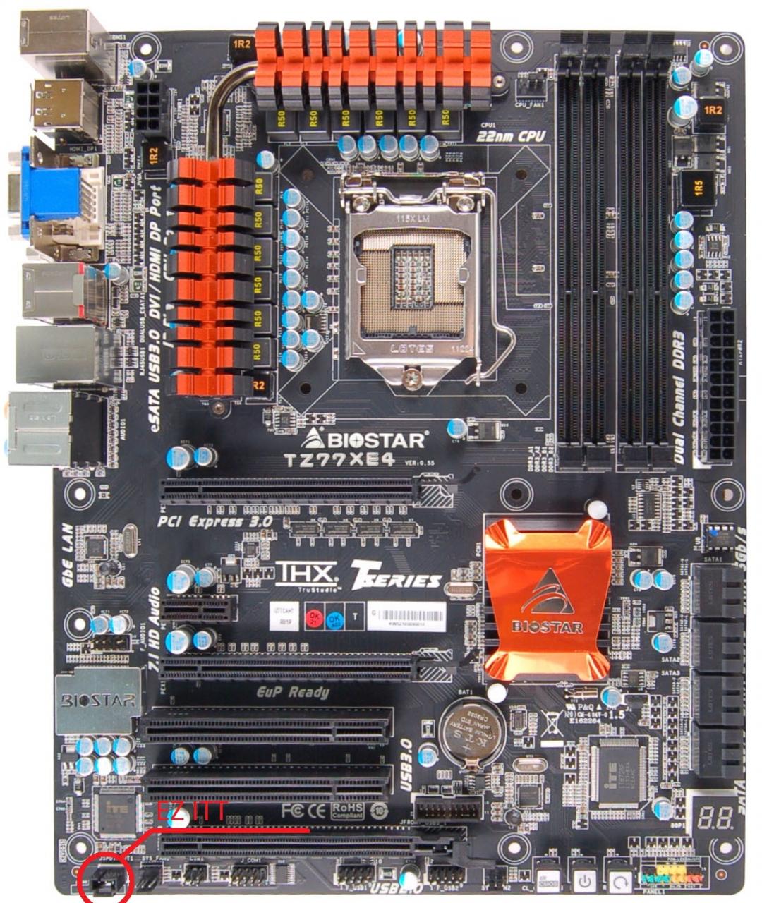

Az alaplap bal felső sarkában (a PEX16_3 mellett) van egy JSPDIFOUT1 nevezetű csatlakozó. Arról ki tudod vezetni a gép hátuljára a digitális kimenetet. Vagy szerzel valahonnan egy erre a célra szolgáló hátlapot, vagy legyártod magad egy RCA csatlakozó és némi kéteres vezeték felhasználásával.

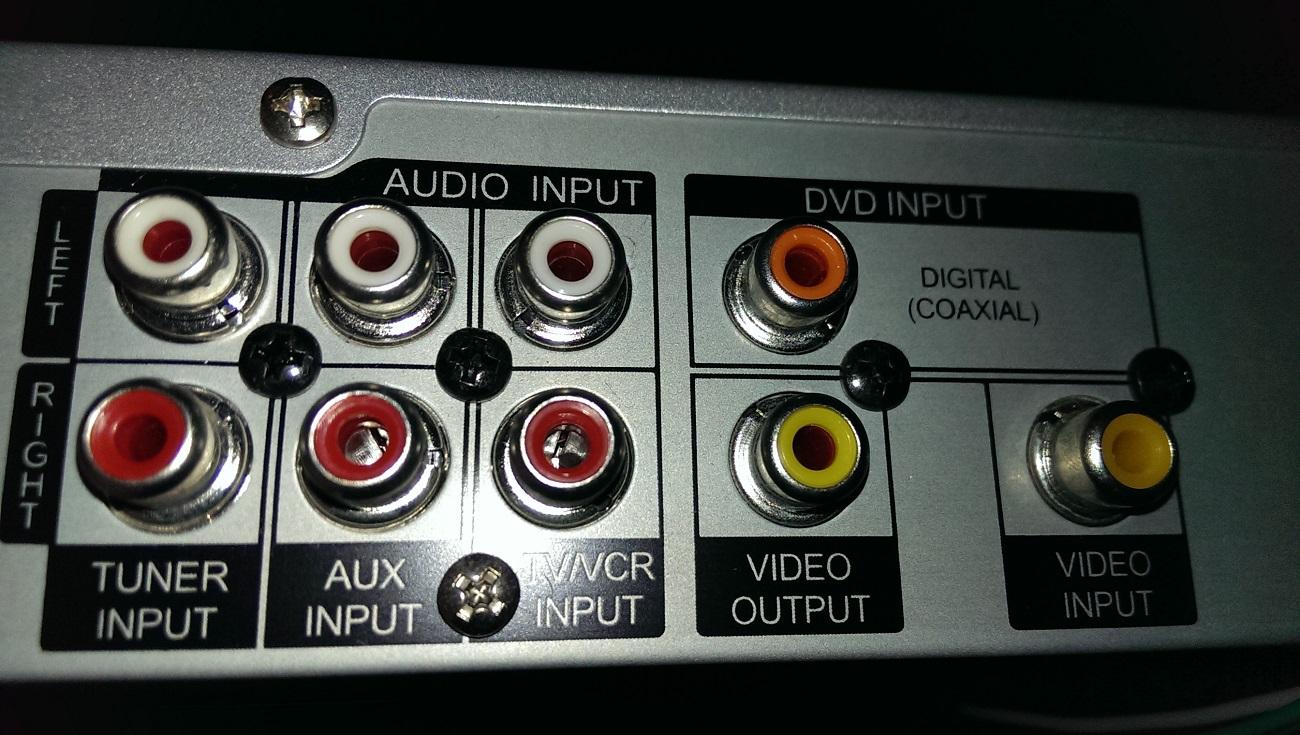

Az erősitő előlapján van egy 3 rca dugós cucc.
piros fehér sárga.
R és L és Videó
Jobb Ball hang plusz Kép,ha jól sejtem.
Ez a videó átvitelhez kell.kersgélek átalakitókat,hogy az alaplapra menjen át vhogy a 2db rca kimenetről 3db jack dugó.
3db jack dugós kimenet adna át 2db rca-ra 5.1-t ?
Nem nagyon érteke ezekhez a hang dolgokhoz.
Illetve hogyan tudok alaplapra rádugni hangfalakat ?
Mert az alaplap tud 5.1-t kiadni a csatlakozókon,de azok mind jack dugók.
Olyan hangfalakat kellene vennem amiken jack dugó a vége a kábelnek ?Vagy akármilyen 5.1 hangot nem is lehet csak ugy rákötni szgépre ?
A legtöbb ilyen 5.1 cuccon csak fehér és piros rca csatlakozó van.

Ez egy gyári cucc,gyári hangfalakkal.
A kimeneti csatornákon dvd,game,tv/vcr,aux van.
2db rca kimenettel,fehér és piros.
Ezeket dugtam egy átalakitóba aminek a vége 1db jack dugó.
Hogyan tudok erről a két rca kimenetről 3db jack dugót rádugni ?Létezik olyan átalakító ami 2 rca-ról 3 jack van ?
Alaplapra dugva jack dugóval egy 5.1 rendszert.... zöld aljzatba dugva
Lesz abból 5.1 kiadva a hangfalakra ?Nekem sztereót ad.

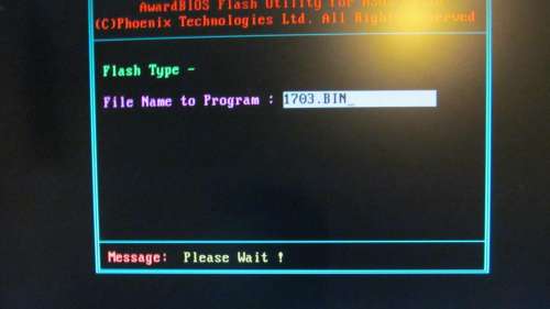

Üdv all!
Flashelnék egy elflashelt Asus M2N-LE lapot. USB-t természetesen nem hajlandó felismerni, így az kilőve, marad a cd. Kéri az awdfalsh progit, ezt és a flash file-t felraktam neki egy újraírhatóra. Meg is találja, elindítja az awdfalsh utility-t, rögtön be is tallózza automatikusan a bin file-t (hozzá nem nyúltam semmihez) és ott vírít a message, hogy please wait. Már fél órája. Billentyűre (ps2) látszólag nem reagál. De van bill, mert ha nem adom neki oda az elején a cd-t, reklamál és kezeli a billt. (Entert kér..stb). Any idea? Inen látszólag a cd-romot sem használja, de a billre sem reagál. Numlockra sem.
