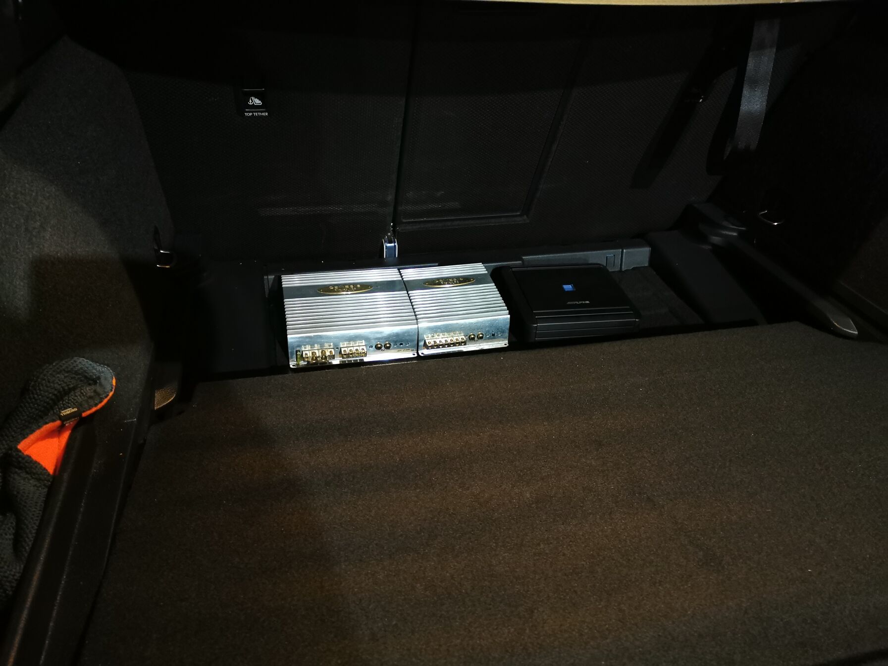

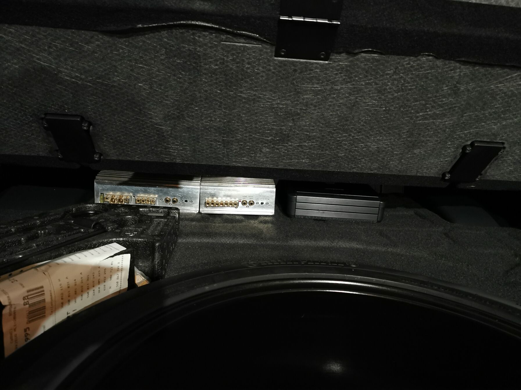

A passathoz (B8-2015) végül sikerült használtan az alábbi szetett beszerezni:
- Focal PS 165 FX kétutas hagszórószett
- Focal P 25 F 25 literes bass-reflex ládában (DLS)
- Audison Bit Ten D + DRC távvezérlő
- Genesis stereo 100 kétcsatornás erősítő + Genesis Stereo 60 szintén kétcsatornás erősítő
- Alpine MRV-M500 monoblock erősítő
- Connection biztosíték, elosztódobozok, tápEbben az elrendezsében szeretném beépítetni:

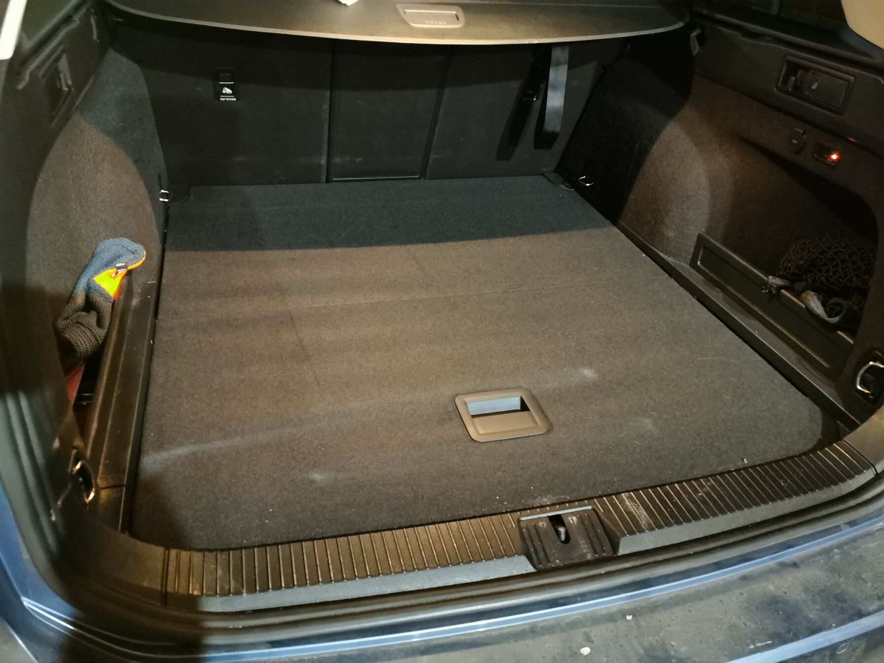

Voltam ma egy beszerelőműhelyben, akikkel szerettem volna ezt megcsináltatni, de azt mondták ez két nap munka, aminek a költsége közel 130 000. Ezen nagyon meglepődtem, mert egy hónapja jártam náluk és az ott vásárolt eszközökből egy napos beépítést ajánlottak.
Érdekelne, hogy szerintetek reális-e a két napos beépítés, illetve van-e valamijen javaslat ezzel a szettel kapcsolatban. Akitől vettem nagyon korrekt volt szerinte és szerintem is egy jól átgondolt tervezés előzte meg az alkatrészek összeállítását.
