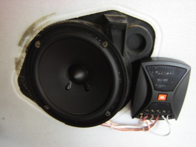

Annak idején körüljártam a témát de a végén lemondtam a kormánytávvezérlésről is és a kijelzőn megjeleníthető infokról is. Nekem vectra b van itt látható.
A VDO ahogy emlékszem csak az opelekhez passzolt automatikusan, és nem mindegyik tipusa. Az időt hőfokot és dátumot így is kijelzi ( igaz egy vezetéket el kellet vágni ehhez ) a többi úgyis látható a fejegységen. -
