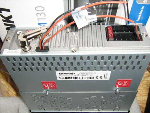

Jó lett a Blaupunkt fejegység
Illetve már jól van bekötve,tényleg a gyári kijelző szálát kellett megszakítani/elcsípni.A gyártott kábelem is jól működik,lezsugorcsöveztem a forrasztásokat meg biztos ami biztos betekertem 1KV-os szigetelővel...
Pontos leírást nem találtam,de lóg a fejegység hátuljából 3 vezeték kormányvezérlésnek,de ha minden igaz csak direkt ehhez a rádióhoz való kormányvezérlővel működik.Szóval marad így
Köszönöm mindenkinek a segítséget! -

Igen.Konkréten.Az antenna erősítő vezetéke volt.Kivettem a rádiót most működik a Km óra.Összefüggésben lehet a gyári kijelző megvilágítás körével a Km órának?
AMúgy nem telefonos bemondás volt,ott voltam a hifisnél,megnézte a csatlakozót az alapján mondta mit csináljak.Azt a szálat összeforrasztom.Bocsánat ha közbe nehéz kiigazodni rajtam:S

Bekötööttem a Blaupunkt fejegységet, arádió szól,még a tápokat kell felcserélnem,viszont nem megy a km-óra,fordulatszámmérő működik,csak az nem.Valami ötlet? -

SZiasztok!Megjött a Blaupunkt rádióm,átkellene cserélnem a +12 V-ot meg a gyújtás kapcsoló vezetékét.
Z ISO.-s csatinál hogy tudom kiszedni a pineket,merre keressem a füleket amik bentfogják?Nem akarom széttrancsírozni az egészet,meg toldozgatni se.Amúgy szépen szól a cuccA többi dolog stimmel a csatinál ha minden igaz,csak a Telefonos vevő vezetékét (2-es) kellett elvágnom,mert folyamatosan telefon módot dobott a rádió.
Még egy dolog,van a fejegységen kimenet ami kormányvezérlés bekötésére szolgál.Csak kíváncsiságból,be lehetne kötni arra a corsám valamelyik kormány gombját?
