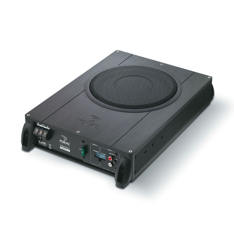

spiky03
HagaNRG #56976 üzenetére
Nekem is ilyen ládám van, csak most meg kocsim nincs.
De havernál hallottam ilyet azután kezdtem el vadászni én is egy ilyenre. Puntoba szántam, csak amikorra meglett a szub addigra pont elvitték.
Most új autó vásárlásban vagyunk.
Havernál amúgy egy Hyundai Getz-ben hallottam, ő abban használja. Ott jól szólt. -
