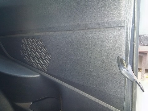

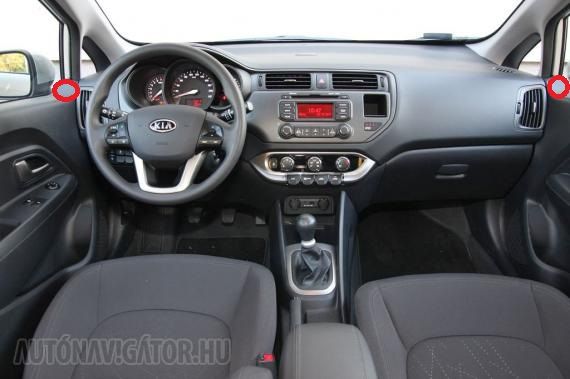

Nem kell a fejegységeget piszkálni, a hangszóróig marad minden változatlan. A mostani helyére megy a mélyközép, utána a hangváltó, a magas sugárzót meg elhelyezed, ahova tudod. Inkább az ajtó mögötti helyet méricskéld, hogy mi fér oda.
simi811118
Remekelek28 #53057 üzenetére
Neked egy komponens szettre van szükséged. Gyári rendszerhez illőt kaphatsz olyan 15-25Eft között
pl ilyet
+ aprópénz a beépítéshez szükséges motyó (csatlakozó átalakító, beépítőkeret)
+ ha már szét van szedve az ajtó, akkor néhány lap rezgésmentesítő lapot is tennék bele.
Ezt sokan kihagyják, és csodálkoznak, hogy az utólagos hangszórók nem szólnak olyan jól, mint a gyáriak.
Ebből nem kell sok, pár csík az ajtó belsejébe valamint a szerelőnyílásokat lezárni vele.Én úgy oldanám meg a magasakat, hogy a berajzolt helyre tenném fel az öntapadós ragasztóval.

Remekelek28 #53060 üzenetére
Te nem értesz engem. Elvezetni el tudod. De hangváltó nélkül kb fél percig fog működni.
Ezért mondtam, hogy ha már mindenáron csak a magasat akarod cserélni, akkor vegyél olyat, amihez hangváltó is van. Máshogy nem tudod megoldani.
De a végeredmény akkor is kétséges lesz.Fejegységet nem a kinézet miatt szoktak lecserélni. Hanem a hangja (és a szolgáltatásai) miatt.
Esetleg ha tönkremegy a gyári fejegység
Akármilyen korú autónál.
A patexnak van ilyen kétoldalas ki csikja 10db kb. 600 ft, én azzal raktam fel, nyugodtan tedd a műanyagra, nyom nélkül le lehet szedni, és újra felragasztani. -
Biztos, hogy nem "maradt ki". Ilyenre egyik autógyártó sem vetemedne. Valószínűleg egyszerűen csak egy koax hangszórót tettek az ajtóba, amelynek a magassugárzója a bokádat, vagy jobb esetben a lábszáradat célozza.
Ezért nem hallod a magas hangokat.
Mint már mondtam, magassugárzót a felső kategória kivételével nem vágnak a fejegységről. Ezt az opciót felejtsd is el gyári fejegységről.
Gyárilag azt szinte minden esetben passzívan vágják egy kondival."Az újjabb kocsikba ezt szerintem már nem szokás cserélgetni."
Azt te csak hiszed.
Ennyi erővel az újabb autókban mindenkinek le kellene mondania a minőségi zenehallgatásról. -
