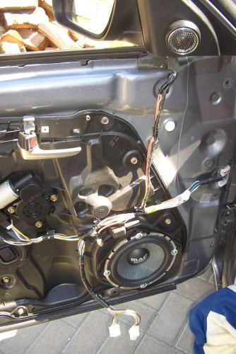

És mi lenne ha rá rögzítenéd a tükörháromszögre?
Én ettől jóval nagyobb magassugárzót fel tudtam rakni,stabil és olyan irányba is raktam ahogy a legjobb a fülemnek.A fekete tartó amiben van saját készítésű,mdf ből készítettem.
Mások teniszlabdába teszik a magast pl simi811118nál is így van és az A oszlopra rögzítik,az is könnyen variálható hogy merre álljon.
Ha annyira bajos az a gyári hely akkor ne ragaszkodj hozzá,lehet az az irány és magasság nem is olyan jó. -

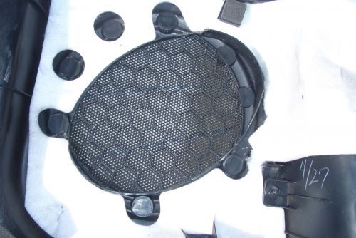

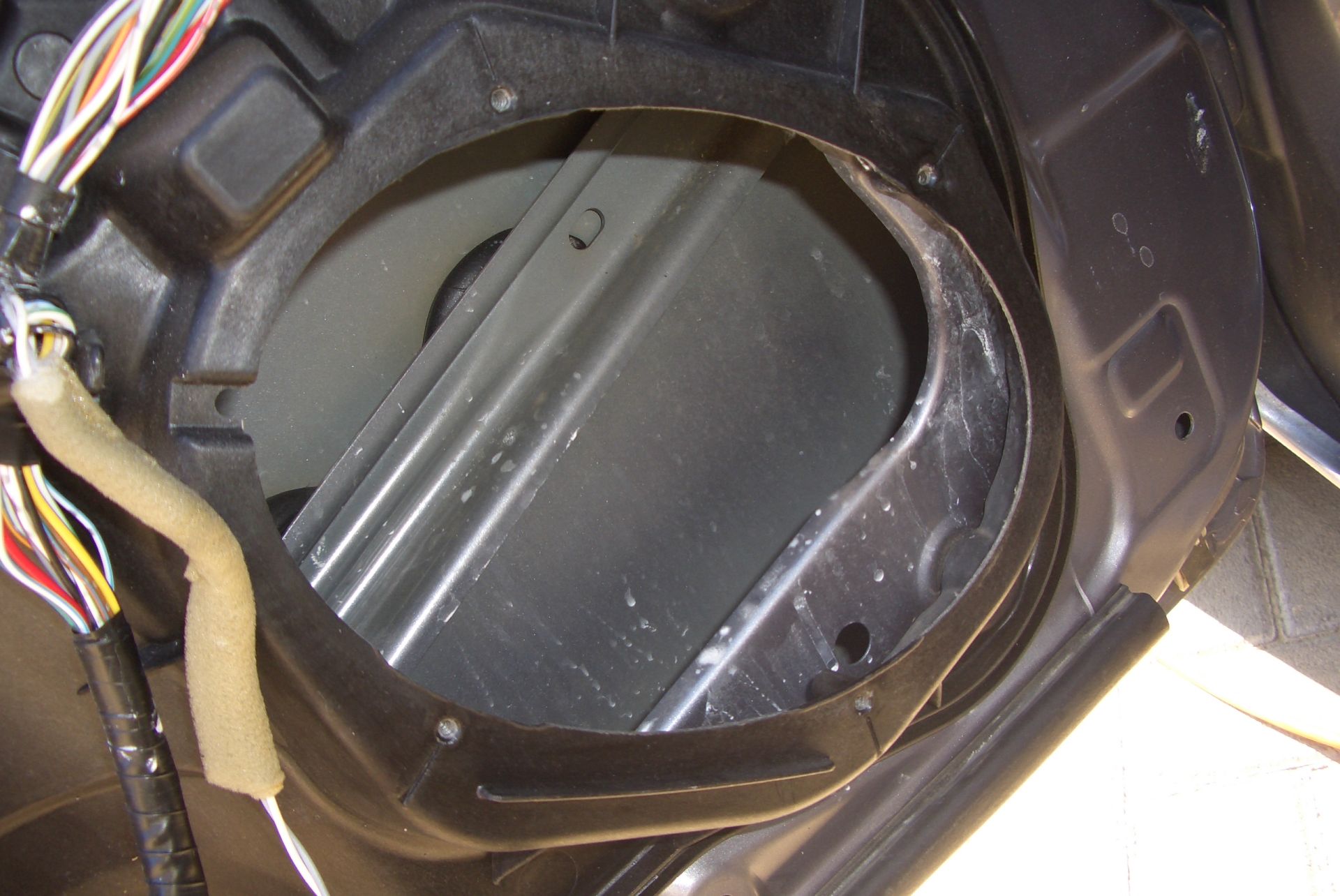

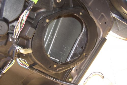

Konkrét hangszórót nem tudok ajánlani, de én is kicseréltem az én 2004-es Mazda 3-amban. Vegyél egy 16-os kiemelő keretet és jobb minőségű 16-os hangszórót (inkább szettet) tudsz venni.
Nekem ilyen van: Phonocar 3/830
Arra figyelj, hogy egy kicsit vágni/reszelni kell, hogy a beépítőkeret felfeküldjön a helyére, illetve a "kárpit" belső felén a hangszóró rács mögött le kell vágni a peremet, mert beleérhet a kiemelt hangszóróba.Amúgy ajánlom a mazda3forums.com-ot, rentgeteg leírás van szinte mindenhez képekkel.
