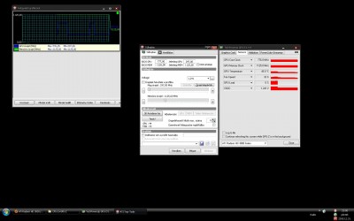

kriszbon #44893 üzenetére
Mindegy mi volt aktívon. Még a füleit is váltogattam, hátha akkor frissít. De nem.
MOD: Tessék, ennél aktívabb aligha lehet.
MOD2: Használjak másikat? Feltűnt, hogy nekem semmi bajom vele? Nem mutatja jól az értéket, amire én nagy ívben teszek, most csak a fórumtárs miatt izzítottam be. Az ATT jól mutatja, a CCC jól mutatja, mindkettő jól visszaveszi az órajeleket. Nekem az égadta világon semmi gondom. -
Viktor77
lineage #44891 üzenetére
Ne higyj a GPU-Z-nek, teljesen jól teszi a dolgát a CCC is.
Remélem látszik, hogy a monitorozó grafikon 297-en mutatja a GPU-t, míg a GPU-Z nem mutat soha 776-nál kisebb értéket.
Ami szép az egészben, hogy az ATT sem mutatja pontosan, a "Jelenlegi GPU" felirat nem mozdul 297-ről, akkor sem, ha megnyomom a "3D Renderer be" gombot. Míg a grafikon ilyenkor szépen felmegy 776-ra.Ugyanez van CCC-vel is, egészen a 10.11-es driverig bezárólag, a legújabbat még nem próbáltam.
