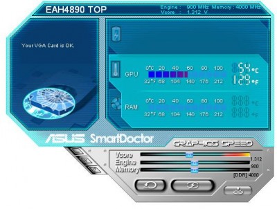

Az előző tulaja megnézte egy kellemes i7 920@4Ghz procival,3x2Gb DDR3 Corsair ramocskákkal megtámogatva,hogy mit is tud?3D Maki 06-ban 20K fölötti pontot hozott!(pontosan nem tudom,de megvan valahol a screen róla!)
Ezzel a segédprogival még ki lehet hozni belőle a szörnyet!Főleg,hogy a feszt is lehet hozzá emelni!Megmondom őszintén,hogy Én egyszer sem próbáltam túlhajtani,mert így is egy vérszomjas szörnyeteg...talán túl sok is,mint amire szükségem lenne!Kazánnak is kiváló!
