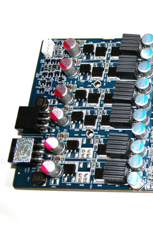

ez pedig a vapor -x VRM je látni hogy nem igazán egyforma a referencia vga val erre azért elég a sima egyszerű borda -
zolisx4
yakuza.tora #6985 üzenetére
ez a 4890 VRM ezt kell hűteni azzal a pici aluminium bordával amit az hűtéshez adnak ez alapból 70 fokos terhelve eléri a 100fokot szerinted a ragasztős borda megáll rajta ,nem áll meg elhiheted ,
amit linkeltél az egyik az vapor -x VRM hűtés ha ránézel látod hogy teljesen más a VRM rajta mint a referencián azért elég rá az a borda ,és igy van ez minden nem referencia modellnél .
a Zalman az kifejezetten a 4890 és 4870 referencia modellre való de kipróbáltuk computermode ban mivel napi kapcsolatban vagyok velük nem tudja lehűteni normálisan a VRM et ennek 1 oka van Scythe Musashi hűtést szokták rátenni a vgara és egyszerűen nem fér el alatta a piros bordaS1 rev2 alatt elfér de viszont hiába raksz rá ventilátort kevés.[link]
egyedül ezzel tudod lehűteni de passzivan ez sem működik kell rá egy ventilátor -
