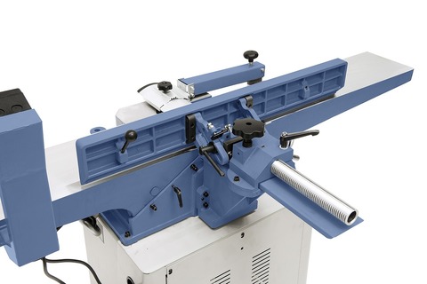

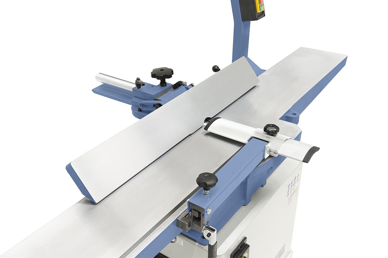

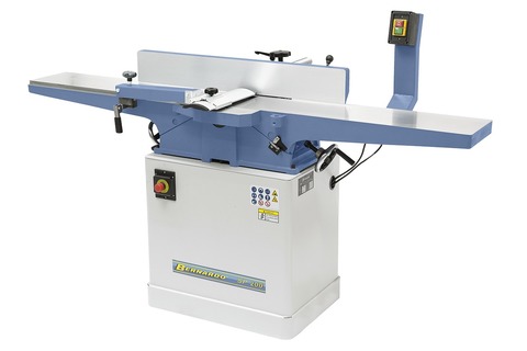

Szia! Jófogáson hirdetnek darab rétegelt lemez táblákat, zömmel persze Bp-en pl itt: http://www.jofogas.hu/budapest/Uj__felulethibas_retegelt_lemez__furner__tablak_32889822.htm?first=1 Én is onnan tervezem beszerezni. Bár nem beszéltem még velük. A Dél Alföld mit takar? Mert én is ott lakom, és fuvarost keresek, hogy lehozassam a lapokat.
arvaiz69
Ha csak egyengető gyalugépet szeretnél vásárolni akkor inkább a Bernardo SP200 gyalugépet ajánlanám figyelmedbe! Ugyan még soha nem láttam élőben, de megítélésem szerint nagyon komoly gép. Ha egy ilyet vesz az ember akkor egy életre hálás lesz érte, hogy ez mellett döntött. Öntvény vas vázszerkezet, öntvény 180 cm hosszú asztal, három késes gyalutengely, 5 milliméter mély fogásvastagság, öntvény párhuzamvezető! Minden olyan ezen a gépen, amiről a magamfajta csak álmodozni szokott! :- ) Ez a gép örök élet! A nagynevű profi gyártók sem gyártanak ilyen időt álló gépet!
Ha komolyan gondolod a barkácsolást, hobbiasztaloskodást, akkor előbb utóbb rájössz, a hosszabb gyaluasztal mindennél többet ér! Annál könnyebben és pontosabban tudsz dolgozni minél hosszabb a gép asztala!
Ehhez a géphez már csak egy 300-as vastagsági gyalugépet kell venni és profi munkát tudsz végezni!
Egyébként a Naxgép-kernél az árból alkudni is lehet! Nem kerül többe mint az általad említett gépek!
Pár kép a gépről! Bízok benne elnyeri tetszésed!
Üdv.: Zoli -

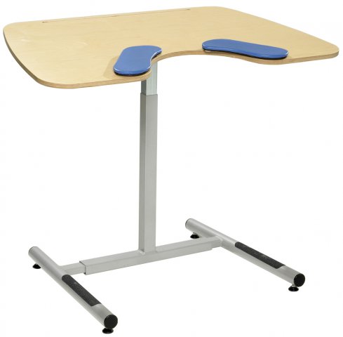

attiati
aszamóca
#35919
koszi mindenkinek. egyben valaszolok:
miert, mennyibe kerulne megcsinaltatni egy ilyen asztalt?
keszen alig van kinalat emelheto asztalbol ulo-allo munkahoz. (most a csavarozassal allithato magassagu asztaloktol eltekintenek).
raadasul ami van, azok tobbsegeben motorosak es 200e-tol indul az ar.
az ergonomikus asztallap meg meg ritkabb
ikeaban van egy kezzel tekerheto megoldas 60e ft-ért, teljesen fapados, semmi extra
szakik mennyiert csinaljak meg?
st6969
Elég láma kérdésem lesz
A minap került a kezembe egy hulladék darab bükk léc. A rövidebbik oldalán a vágási felület (igaz nem derékszögű volt, szóval "szemre" vágták, de) feltűnően sima volt, érzésre szinte mint egy gyalult fenyő. A bükköt is szokták gyalulni, mint a fenyőt, vagy elegendő egy sűrűbb fogú körfűrészlappal szabni? -
MrChris
attiati
#35917
Mi ilyen zongiszékeket vettünk. Ezeknek a lába masszív dupla gázrugós, bírja a strapát. Hogy stabil legyen ennyi tartás biztosan kell. Hasonló rendszerű kellene hosszabb lábakkal. Egy oszlopon valszeg inogna az asztallap, fotón jól néz ki, de elég gyengének néz ki. Könyökölni, rátámaszkodni rá biztosan nem tanácsos. Alul nem árt ha van tömege. Szerintem marha sokba is kerülne egy hasonló egyedi rendes asztalt legyártatni. Inkább készek között keressél.
aszamóca
attiati
#35917
Egy szék-gázlift ehhez elég drága, mivel vékony, és hosszított kivitelt kell keresni hozzá.
Elsősorban egy ilyen lakatos, hegesztő, festő munka, és csak a tartólap az, ami az asztalos rész.
Ha egymásba csúsztatható zártszelvényből csináltatod mint a képen, az lényegesen egyszerűbb, és olcsóbb.
De való igaz, jobb lenne készen megvenned, hacsak, "pénz-ékszer nem számít."
attiati
Asztalost keresek emelhető magasságú számítógép asztal elkészítéséhez.
Tudnátok ajánlani valakit? (Bp., elfogadható ár, érti a szakmáját)
jellemzők:
* hidraulikusan emelhető láb középen (mint az irodai székekben), fogantyú emelésre emelné, nyomásra pedig lenyomja.
* fém tartó lábak
* minimális méretű asztallap ergonomikus formával (monitornak és billentyűzetnek)
(esetleg kihúzható billentyűzet és egértartó, könyöktámasz, kábelelvezetés)ilyesmi kellene, csak hidraulikus lábbal
(esetleg mechanikus tekeréssel emelhető) -

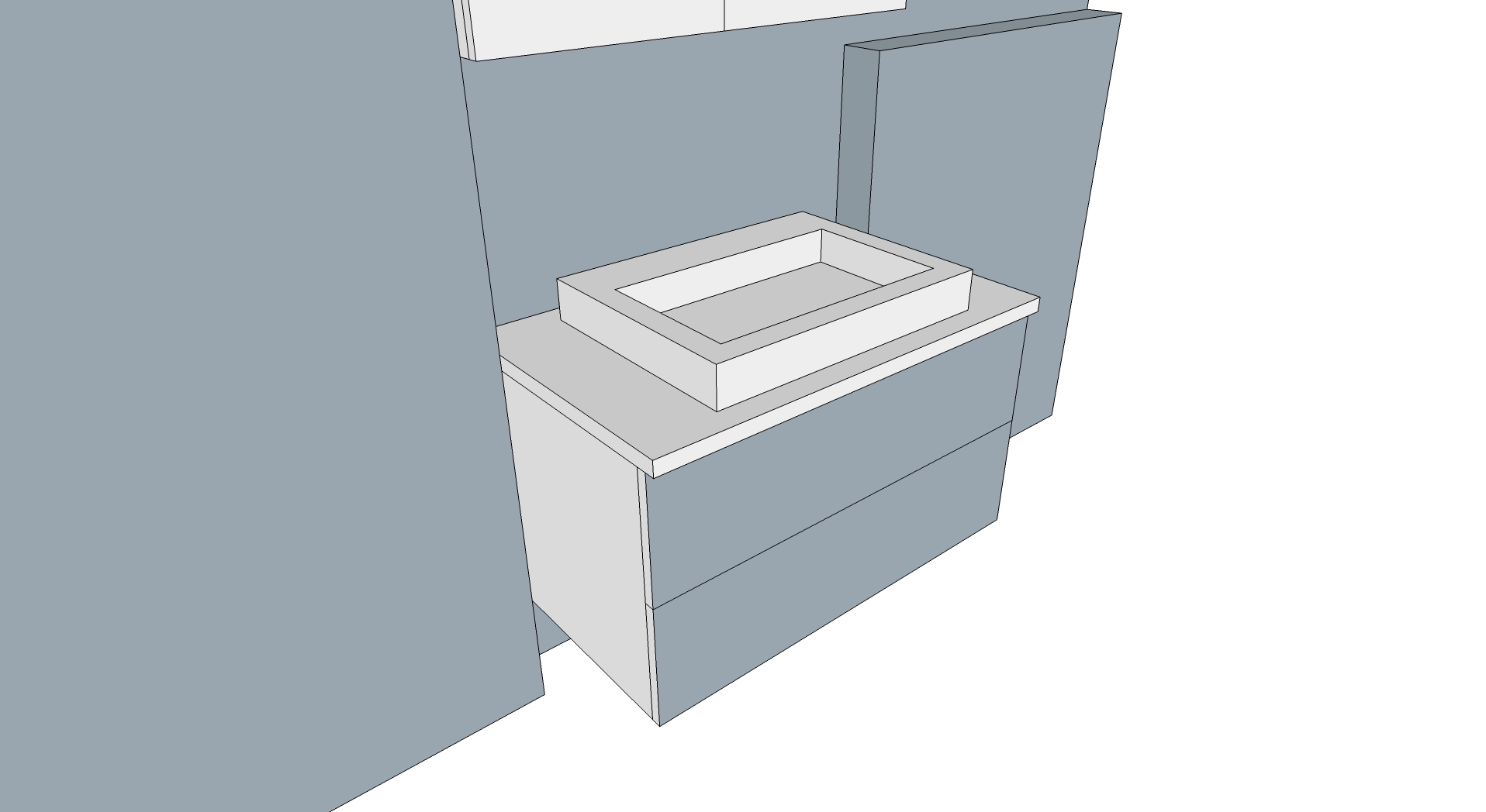

Két kérdéssel fordulnék hozzátok:
- mennyire elvetemült dolog ha a fürdőszobai mosdó szekrényre a 900x550-es munkalap úgy van kialakítva, hogy 2 db 18-as MDF lap össze van ragasztva, majd a mosdó kivágása után le van fújatva fehér színre? Az éleknél a ragasztás nem akar majd megrepedni? A komplett fújás miatt szerintem a nedvesség nem fogja zavarni a lapokat, de a repedéstől kicsit tartok.
- a másik kérdésem az lenne, hogy a konyhában tölgy furnéros ajtó és fiók frontok vannak és szeretnék olyan mestert találni aki szépen fest vagy pácol. Budapest, Dunakeszi, Vác irányban.
Valami hasonló lenne az elképzelés:
Válaszaitokat előre is köszönöm!
