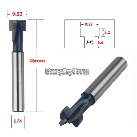

a "T" asztal kimarása pl laminált lapból, az nem megoldás?

pbujna Most találtam olyat, hogy C profil! Csak 0,8-1,5mm falvastagság meg ez is ritka mint a fehér holló, kb Ausztria...
Házilag összerakásra/felépíteni én is gondoltam lapos aluból, függönykarnis alu profilból, vagy valahogy így, csak gondoltam az nem annyira pontos, mint amit szeretnék, nem is lesz olcsó több darabból. Lehetne alu zártszelvényt hosszában kivágni
csak azzal tényleg hazavágnám a precizitást. Végső esetben üvegszorító marad 15x15-ös méretben.
aszamóca: Ezeket már megnézegettem és ha jól látom U profil, nincs felül visszahajtva. Annak az asztallapnak a bő árából valszeg megvan az egész
thyeby 4158/db nekem kb kettő kéne... aszem homade marad
aszamóca
MrChris
#34904
Az Unimax-osnál nem lehet beszerezni jobbat ha C profilról van szó. Dekoratív a bordó eloxálásával, előfúrt központos furatok jellemzik, de ennek bizony keményen megkérik az árát.
Ha viszont U profillal is megelégszel, akkor itt viszonylag olcsón hozzájuthatsz. De ajánlották nemrég ezt is alternatívaként.
Az asztalhoz már megvettem a lapot is. -
pbujna
MrChris
#34904
Sajnos már hónapok óta keresgélek t-track megoldásokat, de itthon semmi. Kínából pedig nem biztos, hogy egyenes marad, mire ideér, illetve még drágább, mint az unimax.
Itt a fórumon sem tudott senki megoldással szolgálni.
Ami nekem lesz: 4 db 4mm-es lemeztábla felcsavarozva egy konyhai munkalapra. A munkalap kimarva, a 4 db tábla pedig úgy felhelyezve, hogy a csavar feje alatta, a szára pedig csúszik az így kialakított sínben. 2 db keresztirányú és 1 db hosszirányú sínt kialakítva. A középső táblába pedig a marógép behelyezve.
GeronimoTama
Winner_hun
#34903
Köszönöm szépen a segítséget!
(#34904) MrChris: engem is érdekelne hogy van e itthon ilyen t-trackes sín alternatíva mert az uni-maxos nekem drága megoldás
, szintén egy maróasztalt szeretnék a Bosch POF 1400-as felsőmarómhoz. -
