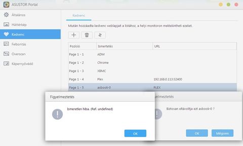

Rambo18
Gawamatsu #156 üzenetére
Köszi, az IP címet én is így gondoltam. Ebben a percben hozzá is adtam, csak még TV-n nem volt időm kipróbálni, majd jelzem, hogy működik. Az OpenPHT is leszedtem, majd arra is sor kerül.
Előtte, kicsit kapkodva véletlenül fordítva írtam be a leírást és az ip-t, aztán sikerült mentenem üres mezővel a leírást, ahova magától beírta, hogy asbook-0.Na ezt azóta se sikerül kitörölni, hibát ír.

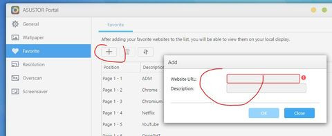

Gawamatsu
Az Asustor Portálon lehet Web oldalakat Kedvencekhez hozzáadni.
Amikor megnyitod a nas-ról a plex szerver appot (likálban, nem internetről) akkor az ott kiírt ip/port linket kell itt megadni:Különben van egy OpenPHT app which (telepíthető, de a programok közt nem látszik), ami kirakható az Asustor Portálra és az a Plex-lejátszáshoz jó, Fent van, de nincs TV-m a nashoz, hogy kipróbáljam.
Asustor Remote-om is van, ami jó lenne hozzá, de azt se próbáltam még -
