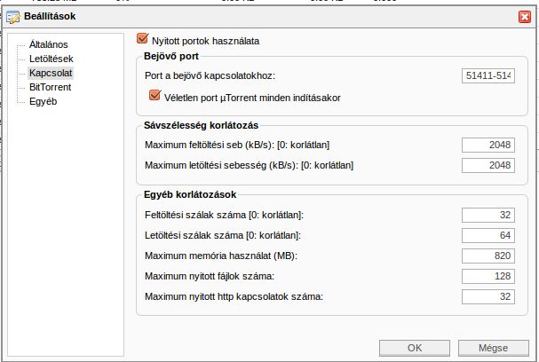

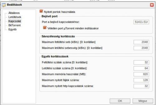

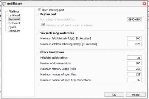

És ez pontosan mit takar? Letöltési cél is megváltozott? Ha igen, akkor nézd meg ps-el, hogy milyen indítási paraméterrel fut az rtorrent?
Atlantisz48
Intruder2k5
#4940
Csak mert most vettem észre, hogy azzal együtt, hogy újra el kezdte letölteni az összes torrentet, azzal együtt a beállításokat is "resetelte" .
Atlantisz48
#4939
Ezt nem tudom, én ilyennel még sosem találkoztam! Ehhez ugye a konfigfile-t kellene visszaállítanod az alapra, ami az ipk csomagban van a repo-ban, mert az rtorrent indításakor a konfigot kapja meg paraméterként.
Atlantisz48
Intruder2k5
#4938
És olyan, mitől fordulhat elő, hogy az rtorrent, a beállításait is elfelejti? És az alapértelmezettet állítja be.
Atlantisz48
#4937
Esetleg ráküldeni egy újraellenőrzést? Jobb ötletem nincs...
Csak az a baj, ha elkezdte újra, már lehet letörölte a meglévő állományokat.
Atlantisz48
Intruder2k5
#4936
Entware van fent. Akkor tudok most valamit tenni az ügy érdekében?
Atlantisz48
#4935
Akkor ott az elmentett állapotinformációk nem voltak megfelelőek. Tapasztalataim szerint ez akkor szokott leginkább előfordulni, ha a letöltés befejezését követően nem volt még szabályosan leállítva az adott torrent. Feltehetően még optware rendszer van fent, ha jól gondolom, legalábbis entware alatt én nem igazán találkoztam még ilyennel. Mi több, a hash-elés is sokkal ritkább...
Igaz optware-el szemben ott a session mappában, minden torrenthez tartozik egy-egy...
*.libtorrent_resume
*.rtorrent
*.torrentfile, tehát másképpen tárolja az állapot infókat.
