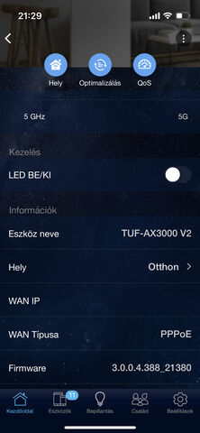

Tegnap jött új firmware a 3000v2 re is. Próbáld meg hátha magához tér tőle, és lesz 2 szuper routered, mehetnek meshbe.

Még én sem frissítettem, az van rajta amivel vettem.
3.0.0.4.386_47904-gc5dc279 -
