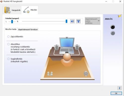

Valaki találkozott már ilyennel?
N551-es gép, kombinált jack (már írtam emiatt, de akkor félbe maradt a dolog, most újra elővettem hátha alapon). Van itthon kábel egyesítőm, amit ha bedugok a gépbe, akkor csak a hangot veszi észre. De ha telefonba megy, akkor ott jó, mert telefonáltam már vele fejhallgatóval (szóval ott a mikrofon is jó volt).Realtek driver csak ennyit dob ki:
Nem tudom, normális hogy csak egy analóg jelet vesz észre?
