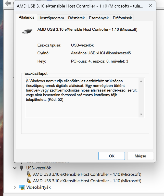

jeff_lynn
Sziasztok. Találkozott valaki a képen látható jelenséggel? Egyszer csak nem működnek az usb-k (és az ujjlenyomatolvasó sem, mert gondolom belül az is usb-n csatlakozik) és a windows a digitális aláírás hiányára panaszkodik. Ha újraindítom a windowst úgy, hogy a digitális aláírást ne igényelje, akkor működik minden, de csak a következő újraindításig. A gép UM5401Q. Mit lehet ezzel tenni?
