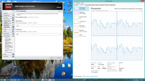

Amikor lassul nézd meg a feladatkezelőben hány százalékon megy a proci illetve a merevlemez.
Én a frekvenciát direkt levettem, hogy csendes legyen. 1.35GHz-en megy a mindennapokban, csak akkor veszem feljebb, ha tényleg kell.

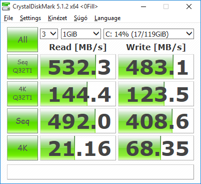

Lehet egy SSD nagyobb segítség lenne neki. Kíváncsiságból futtattam egy tesztet a gyári HDD-n.
Eredmény
Az SSD eredményét pedig nem rég linkeltem be. Látványos a különbség. -

Üdv! Aki SSD-vel (legjobb lenne ha Samsung 850 PRO) használ X550 (még jobb lenne ha DP) gépet, az tudna nekem mutatni egy sebesség teszt képet?
Nekem ilyen:
Konkrétan a 2. sorhoz tartozó értékek érdekelnének. -

Különös kalandtúrám volt a héten a laptopommal: kiadta az AMD 14.7-es (beta) drivert, de az nem támogatja a sima W8-at, csak a 7-et és a 8.1-et. Amúgy is él bennem a nemszeretjükawindowsnyolcat érzés, gondoltam felpöccintem a 7-et, az úgyis jól bevált már mindenhol.
DVD be, telepít, indít. Nincs net. Mit nekem, a bluetooth sticket felismerte alapból, azon megosztottam neki a netet telóról. Hardverazonosítók alapján visszakerestem hogy mi is az (vagyis megerősítésképp, hogy jól emlékszem-e, mert OSX miatt már szenvedtem vele eleget), gyártó honlapjáról drivert leszedtem, felraktam és van net, van öröm. Leszedtem a videodrivert, ami első nekifutásra fennakadt a videókártya keresésénél, máskor pedig az észlelésénél. Itt már azért nem volt töretlen az öröm. Újraindítások és kellő mennyiségű szépszó össze nem függő felsorolása után váratlanul egyszer csak felment. Öröm
N.
A maradék drivert és egyéb kezelőszoftvert összekapartam a netről. Ezután leszedtem ~30GB játékot a steamről és az originről, majd jött a próba. Volt összehasonlítási alapom. Az eredmény kb -5 fps az előzőkhöz képest. Morcos tekintet, majd régebbi driverek sokaságának letöltése követte ezt a percet. És mindössze csak a 13.4-es települt fel, de abban is csak 2 azaz kettő funkció volt összesen. Újabb gyengéd kifejezések hagyták el a számat, mivel már az először feltelepült driver sem volt hajlandó működni hiába töröltem minden ide kapcsolódó drivert csökkentett, emelt, falusi vagy bármilyen módban. Videodriver nélkül pedig nem olyan szép az élet.
Nincs mit tenni: windows telepítő be, újrakezdés. Gondoltam én naivan. De történetesen a telepítőt nem ismerte fel, csak fekete képernyő. Itt már rosszat sejtettem, telepítő ki, windowst indít, nézelődik.. Tanácstalanul püföltem az egeret az eszközkezelőben, de semmi. Telepítő ismét be, csodával határos módon felismerte és végigvitte a telepítést, de ezután egyik driver sem ment fel a videókártyához.
Ezután arra jutottam, hogy kipróbálom a 8.1-et. "De előtte csak úgy ki akartam írni egy ISO fájlt" a windows alap funkciójával. Miután ez megtörtént 8.1 telepítő be (ami magyar), újraindítás, kapom a szöveget, hogy "press any key to......", nyomok any key-t, de a válasz csak fekete képernyő. W7 indítás már-már rutinszerűen, és egy ISO pörkölő leszedése, mivel "kedvem támadt kiírni még egy ISO-t". Leszedtem egy szimpatikus programot, és a telepítése közben kékhalál fogadott. Gyanakvóan pislogtam, hogy itt valami nem kóser. Restart. Csökkentett módba dobott, de ezen már meg sem lepődtem (lehet kékhalál után ez természetes, de 18 életévem alatt mindössze eggyel ajándékozott meg vele a Microsoft valamelyik csodája).
Kezdtem megunni ezt az egészet, elővettem a jól bevált W8 telepítőt, behelyeztem, restart és mély megrendüléssel tapasztaltam a "Nyomjon meg egy gombot..." szöveg és egy gomb megnyomása után, hogy én bizony egy fekete képernyőt bámulok. Kikapcs, bekapcs, nyom, vár, semmi. Na ugyan ezt még kétszer eljátszottam, azonban már inkább esedező szavakat használva, mint szidó. W7 betölt, szétnéztem benne nem e javult meg valami csoda folytán, de semmi.
Már-már imádkozva nyomtam meg az újraindítást és meglepődve, de még inkább megkönnyebbülve véltem felfedezni a W8 megnyugtató jelét. És feltelepült. Ekkor az öröm-mutatóm már félúton járt, de ugye még nincsenek driverek, ellenben van driver CD-m, amit remegő kézzel raktam be az instabil olvasóba. Néztem, ahogy a kis csíkok elsuhannak a különböző driverek mellett, és különösen izgatott lettem, amikor az AMD Video részhez ért. Nos amikor egy pillanatra megállt a csík igen-igen izzadtam, de fellélegezve vettem tudomásul, hogy végigért a kedvenc csíkom, és utána sem volt már semmi probléma semmivel. Ezek után sikerrel telepítettem a chipkészlet driverét is, ami az USB3.0-hoz kell és szintén nem működött a W7 alatt.
Úgy döntöttem mégis szeretem a Windows8-at.
ne haragudjatok, ha néhol túlhoztam a dolgot, de igen hullámzó volt a hangulatom is, amíg ezzel az egésszel megszenvedtem
