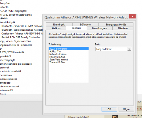

Szétkaptam a laptopot, hogy kicseréljem benne a wifit. Asus G56JR-ről van szó. Gyárilag ez a gusztustalan Qualcomm Atheros AR9485WB-EG volt benne, ami világhírűen katasztrófa. Kaptam két darab wifi modult. Mint kiderült, az egyikben nincs BT, de tudja az 5 ghz-et, a másikban meg van BT, de nem tudja az 5 ghz-et. Muszáj volt az utóbbit választanom.
Amit nem értek, hogy hiába lett stabil mindkettő esetében a netem, a letöltés sebessége nem megy 4,5 MB/s fölé. Ennek kb 6,5-el vagy 7-el kéne letöltenie, de nem megy feljebb. A katasztrofális qualcomm néha tudta produkálni a 6 megát, de az meg megbízhatatlan volt, eldobta a wifit stb... Mi lehet ennek az oka?

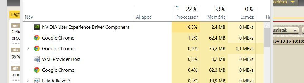

Ez meg miért pörgeti a procit? Nem csendes így a gép sem... Eddig nem csinálta, ráadásul ezt az experience baromságot is letöröltem múltkor.
SZERK.: Van is róla egy topic de nekem semmi nem derül ki... viszont ugyanez történt. Érdekes eddig nem volt ilyen és nálam is az van hogy ha meg akarom nyitni az nvidia vezérlőpultot csak akkor nyílik meg ha lelövöm az nvxdsync.exe-et. Most ez mi tényleg? Én sosem gányolok semmit, csak egy cinema 4d került telepítésre tegnap...
